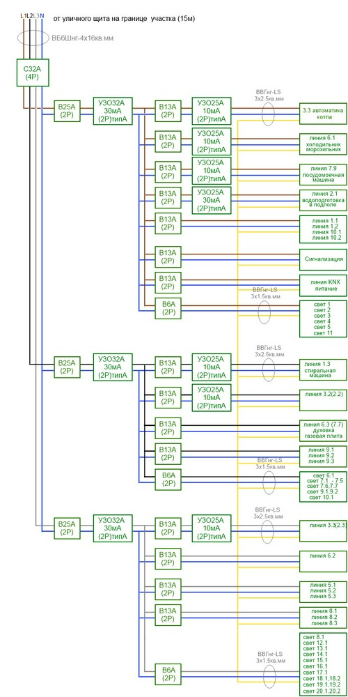

    Предлагаю вниманию экспертов схему щита в доме:

    А что в уличном щитке?
    А как же контроль напряжения?
    Почему оконечные УЗО не на 10мА? Водоподготовка без оконечного УЗО, а плита с духовкой с.
    13А автоматы АВВ 2 месяца ждать будете...
    Много засекреченных линий (а вдруг там что-то "мокрое")?

    Схема уличного щита: https://www.forumhouse.ru/threads/150585/page-2#post-4007612
    В уличном щите УЗМы стоят, или этого не достаточно для контроля напряжения?
    Водоподготовку сделал без УЗО сознательно, люди жалуются на насосы. А на самом нагревательном баке есть встроенное УЗО.
    А на духовку УЗО не помешает. Или нет?
    Все секретные линии "сухие", это обычные розетки. :)
    Оконечные УЗО исправлю.

    Показали бы на одной схеме. Всего ж не упомнишь...
    Можно тогда 30мА на него оставить оконечное. Встроенные УЗО - Китай небось?
    Ну, воды-то там нет ведь.

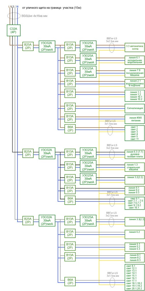

    Avs7153, спасибо.
    Про автоматы выясняю...
    Схему поправил:

    10мА рекомендуется для ОЧЕНЬ мокрых помещений, типа душа, бани и т. п.

    Кстати, 2-полюсные автоматы в вашей схеме (после группового УЗО) - необязательны.
    Достаточно 1-полюсных.
    И дешевле выйдет, и место сэкономите (или уменьшите габарит шкафчика).
    Два УЗО последовательно - не есть грамотное решение.
    Отвязывайте автоматик с УЗО-шкой 10мА от выхода группового УЗО 30мА и
    привязывайте к выходу группового 2-полюсного автомата 25А.

    У нас сегодня вечер вредных советов?
    И продажи самоваров тулякам? :aga:Однополюсных самоваров, КМК...

    Для такой схемы только двойные клеммы (АВВ S200).

    Отнюдь. У меня 1200 шкафчиков сделанных за плечами. И малипусеньких, и размером с половину вашей квартиры. И силовых, и с силовым управлением, и с автоматикой.
    Без разницы.
    Какой самовар захочет - такой и будет.
    Просто я утверждаю о необязательности применения 2-полюсных автоматов после группового УЗО.
    Ссылочку на нормативный документ, где звучит это самое "только" будьте добры в студию.
    И может быть не клеммы, всё-таки, а автоматы?
