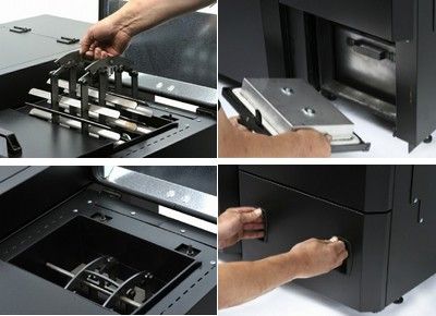

    Вот нашел фото как выглядит горелка в котле Н416ЕКО.
    Немного тесновато. Но судя по неясным очертаниямна фото, вроде в месте соприкосновения пламени со стенкой котла что то прикреплено, в виде отбойника пламени. Надо съездить и посмотреть вживую.
    А если пламя в одном месте все время "лижет" теплообменник, то это плохо. Хотя там и вода. В этом месте самое большое теплонапряжение металла. Температура на поверхности стенки изнутри всегда будет выше, чем рядом. И в таком месте всегда больше оседают отложения соли жесткости, если вода плохая. Со временем корка нарастает и может произойти местный перегрев металла.

    Allex11,
    Колосники явно подвижные, один очищает другой. Наклонный по любому будет чистым.
    А вот горелка... Может быть с нее просто сняли колосниковую решетку?
    Там вроде пеллеты сами ссыпаться (судя по трубе) должны.
    Еще, как вариант, возможно она наклонная вниз, что бы зола ссывалась/выдувалась на колосники, часть пеллет так же там догорит.
    У кого какие мысли?

    Если ты имеешь ввиду котел Н416ЕКО, то чисто визуально у него нет снаружи ручки для очистки подвижной колосниковой решетки, как в котлах с ручной загрузкой H16V.
    Ты думаешь, что сняли поддоннчик, где происходит горение пеллет и они из горелки просто сыпятся на колосники? А как же вентилятор будет для них воздух подавать?
    А при установке пеллетной горелки колосниковая решетка наверное просто вынимается. Она просто не нужна. Только неясно, почему на фотографии видна и пеллетная горелка и не вынутые колосники. Ведь одновременно нельзя не сняв горелку топить дровми.
    Ну а горела, судя по цене ставится стандартная пеллетная.
