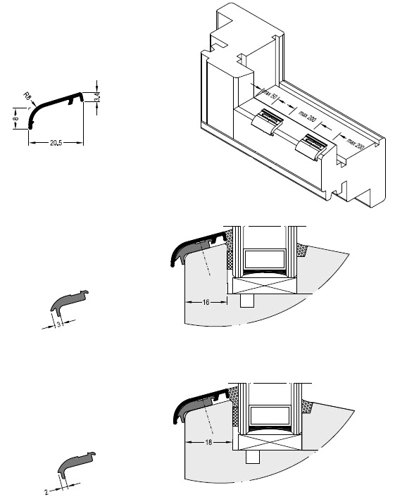

    Здравствуйте. Ставил деревянные евроокна Фабрика Окон, в 2016 году (сосна). На одной из комнат (комната южная, солнечная сторона), окна снаружи потихоньку разрушаются (облетает пропитка или окраска, герметик высох), см фото. Как можно это остановить, какими материалами?
  6. Serg89
