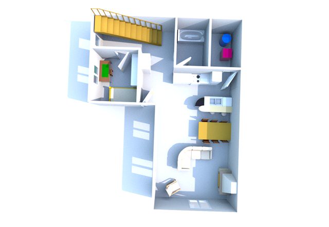

    Дорогие форумчане. У меня необычная ситуация, сколько не искал но не смог найти подходящий проект дома. Практически за бесценок попался мне участок возле бывщих складов. Надо построить дом угловой примерно размерами 8,5-9,5* 10-12м. Форма дома не имеет особового значения, хотя я предпочитаю что нибудь попроще, прямоугольник например Если позволят финансы, думаю сделать полноценный второй этаж, если денег не хватит, мансарду. Вход будет с узкой стороны. Но главное проблема в том что две пересекающиеся стены будут глухими будут без окон, (там находятся здания старого склада высотой в три этажа), на крайний случай там можно установить лишь маленькую форточку, например в ванной. Я попытался чтото придумать ну никак. Дом надо постороить именно в углу, участок небольшой, возможностей для маневра нет. не получается придумать как осветить комнату которая будет находитьс в углу. Помогите, подскажите или дайте ссылки где я могу узнать, Извините за картинку, от руки наскорую рисовал.

    Сейчас планирую свой дом, не хочу окна на север и запад, но как ни крути все - равно получается, что не получается...
    Мой совет: вход в дом ближе к правой стене, тогда можно скомпоновать примерно так:
    Естественно окошки в с/узлах и в котельной обязательны, рядом с входной дверью небольшое окошко, в зоне лестницы небольшие окошки тоже не помешают...
    Единственное считаю неправильным расположение лестницы в северном углу дома - возможно промерзание угла, который сложно отапливать...
