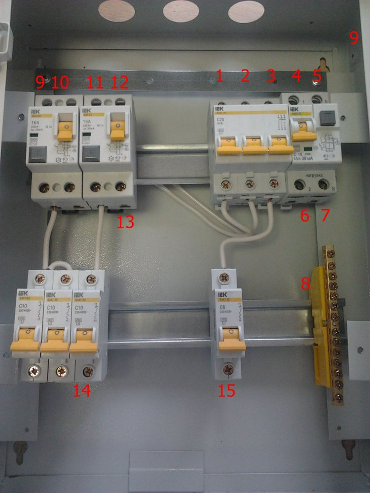

    Добрый день.
    Помогите пожалуйста правильно собрать по проекту ВРУ.
    Проект:
    ВРУ:
    Правильно я понимаю
    фазы от счетчика мы подключаем на автомат контакты 1,2.3, с автомата уже подаем на УЗО 9 и 11, а с УЗО на отельные автоматы для розеток.
    нейтраль от счетчика приходит на АВДТ32 контакт 5, и уже с контакта 7 уходи на УЗО контакты 10 и 12, а уже после узо контакты 13 мы отдаем её уже дальше в розетки.
    землю, с контура заземления дома, подаем на АВДТ32 контакт 4, а с контакта 6 уже отдаем её на планку 8, и далее всем желающим в том числе и на сам ящик 9.
    Подскажите пожалуйста, если не прав то где ?

    Уже неправильно делаете.
    Вы делайте либо как на схеме в роекте (16а УЗО ниже один АВ 10а , а не как у Вас 16а УЗО и 2 АВ на 10а итого 20А ) , узо должно защищаться автоматом на шаг ниже а у вас выше узо 20А и ниже 20А а узо на 16А
    Либо если хотите сэкономить на УЗО то ставьте одно узо на 32А (тогда оно будет защищено вышестоящим АВ 20А ) и к нему 4 АВ по 10А.
    далее
    по поводу номеров контактов9, 11 на фото не видно обозначения , на узо должно быть обозначено N нулевой(нейтраль) и L фаза
    Нет не правильно , на каждое УЗО нейтраль приходит от счетчика ...
    АВДТ32 это тоже узо , просто в отличии от ВД1-63 имеет встроенную защиту от КЗ и перегрузки.
    В общем туда тоже и фазу и ноль , а с нее уже можете что то запитать.
    НЕТ ЗЕМЛЮ НЕ РАЗРЫВАТЬ ! ЗЕМЛЮ НА ПЛАНКУ НАПРЯМУЮ !
    В общем все переделать.
    Да и поставьте АВ двухполюсные после УЗО проще будет.

    Спасибо за ответ.
    Понял. сделаю одно УЗО-один автомат.
    Получается я нейтраль пускаю на шину, а уже от ней на автоматы и на АВДТ контакт 5, а с АВДТ контакт 6 куда её вести дальше ?
    И с землей не понял. По схеме же её надо через АВДТ подключить. Подскажите как правильно?
    Не могу мне сказали надо делать строго по проекту иначе не примут.
    Вот что получилось
    Так чтоже делать с АВДТ как его подключить
    По контактам там так:
    верх 1 и N
    низ 2 и N

    Да
    как и с любого УЗО с него фаза и ноль к потребителям
    Покажите мне хоть одно место в схеме где рвется земля.
    Ну не думаю что они будут против двухполюсного АВ.
    Да и проект странноват, Вы уверены что Вам хватит 10А на розеточную группу ? обычно 16А ставят. 10А это один чайник. у меня вот есть маслянный радиатор на 3квт, его 10А не потянет , да и другую накрузку более 2.2квт тоже. да и проводка позволяет.
    Да и если строго по схеме то у Вас первые 3 розеточные группы , должны выполнятся проводом 5*2,5 - зачем там 5 проводников при выходе с однофазного УЗО нужно 3*2,5 , в общем есть вариант проекта с потолка.
    Вот тут уже больше похоже на правду.
    АВДТ также как любое УЗО - это и есть УЗО со встроенным АВ.

    Спасибо, понял. Т.е. это АВДТ как обычное УЗО для розеточной группы. И то что мне сказали что он как-то там к земле подключается вранье.
    По мощности автоматов сам понимаю что фигня, но вынужден делать строго по проекту чтобы приняли, а уж потом переделаю на более мощные автоматы.
    Потом думаю узо поменяю на более мощные, может 20А, а автоматы на 16А

    Вот может так понятнее будет.
    Зеленым это ваш АВ 3Р С20
    Красным это ваши УЗО (АВДТ32 или ВД1-63)
    Синим АВ ваши АВ 10а и 6а
    Да и с компоновкой вы что то намудрили , будьте проще. вводной АВ с одного края , ну а дальше в линию УЗО , в конце шинка нулевая, на нижней рейке АВ от УЗО и шинка земли .

    Да и еще сейчас глянул.
    А почему вам вводной АВ С20 прописали , ПЗР а вас на 25А .
    Сколько Вам квт мощности выделено (С20 это 13квт (4,4 на фазу)а ПЗР на 16 квт (5,5 на фазу) )
    Если у вас выделено 15 квт то АВ С20А сильно занижает ваши возможности

    Шину на которую пришла нейтрать, (PEN) соедините проводом (сечением 10мм.кв) с шиной заземления.

    В общем у меня вот так получилось (провода пока гибкие и тонкие, потом заменю на одножильную десятку). АВДТ пока вообще убрал.
    Только для чего ноль и землю соединять не понял :faq:
    Кстати, вопрос, как же мне СП 4*16, а именно ноле к распределительной планке подключить. Он же толстый и в гнездо на планке просто не влезет

    Он Вам предложил сделать систему TN-C-S, где ноль соединяется с Вашей землёй. Только должно быть всё сделано по ПУЭ до мельчайших подробностей, иначе может быть так - Теперь у него нет домика, Пожар затух сам..., Была схожая ситуация...:hello:

    По поводу что СИП 16 в шинку не войдет, возьмите шину в которой будет пару мест под 16мм2.
    И на будущее когда 16А АВ поставите, сделайте расположение как на рисунке, меньше греться будут. ну или сразу так расположите Ваши 10 и 6 , чтоб потом провода не переделывать .

    А как себя обезопасить от такого ?
    Получается же что ноль идет без вводного автомата. Может есть специальные автоматы для нулевого провода ?

    Система ТТ, у Вас же частный дом? Отдельно на ноль автомат ставить нельзя.:hello:
