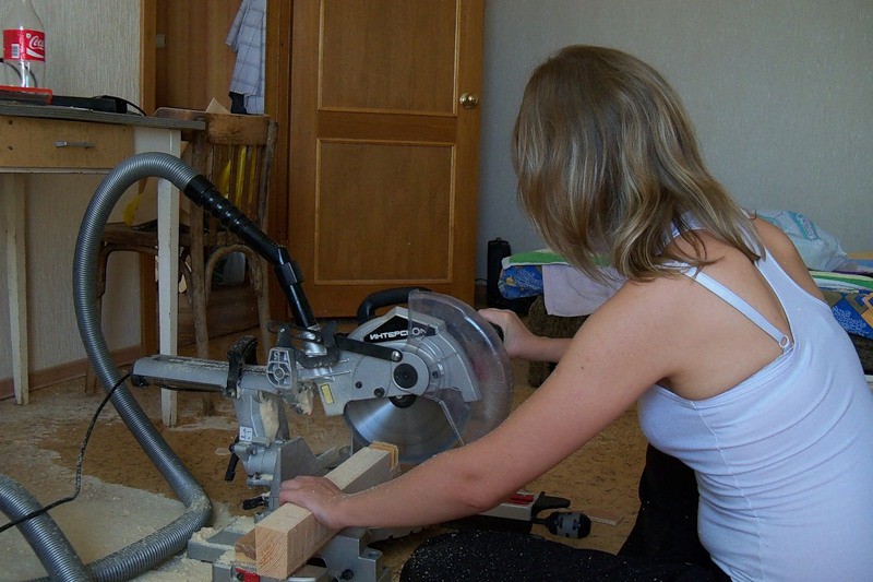

    По ПРР: переносить удобно, диск хорошего размера. Башка на полном выкате качается, но заблокированным рамку запиливает путёво. Вроде на новье с люфтами полный порядок (срез чистый, каких-то левых рисок нет). Лазер -- полный тру.
    Офигителен как пазорезка, ну и винт ограничительный для паза уже успел вылететь (слизалась резьба, надо было чистить). Заменил обычным винтом, вроде нормально.
    Орет только как самолет и дергает при пуске.
    Но девчонкам все равно нравится.

    По работе на торцовках/для новичков/. Посмотрел на фото изящной девушки и сразу вспомнил о ТБ. НИКОГДА НЕ ПИЛИТЬ заготовку, свободно ерзающую по столу торцовки. Всегда должен быть упор. Про последствия на ночь рассказывать не буду.:hello:

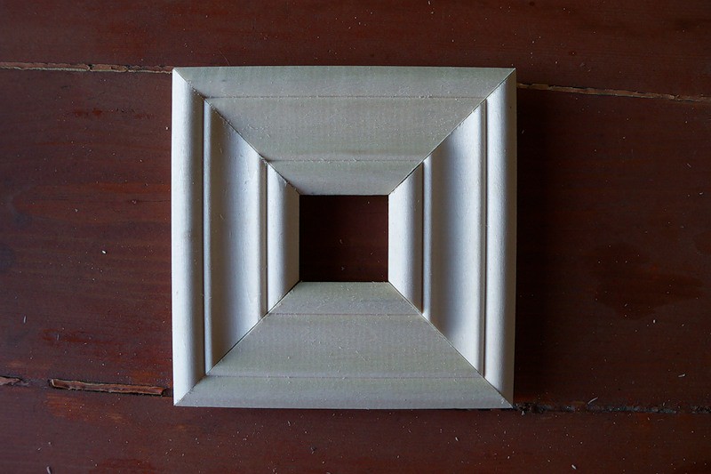

    да вы смеетесь. Она пазы резала, а это 20 глухих резов с небольшими смещениями. 50 пазов в общем нарезалось. Если под каждое движение фиксировать, то проще ножовкой напилить.
    Тут все верно: заготовка лежит поддержанная по всей длине, рука придерживает брусок.
    Другое дело, если это длинномер, и разрезанная заготовка "раскроется", зацепит диск и прилетит оператору в глаз, по пути вывихнув кисть. Или если есть твердый невросший сучок. Если есть смолянистый карман -- 100%-я вероятность получить клевый спецэффект с вырванным куском из заготовки.
    Видел на презентации ИСа как некоторые мужики не придерживая брус рукой просто клали его и пилили. Вот это уже тоже с ТБ не согласуется, хорошо хоть никому не прилетело.
