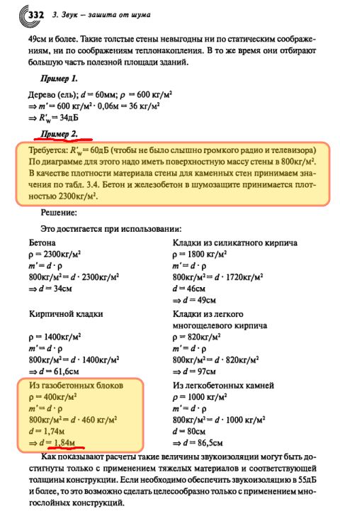

См. вложение.
Эквивалент гипсовой перегородки 80мм - 100мм ГБ500+штукатурка с 2х сторон.
Эквивалент кирпичной (полнотелой) перегородки 120мм - 360мм ГБ500.
Считайте затраты и строительные объемы.
Еще раз. Легкодоступная стена из полнотелого кирпича 380мм обеспечивает не менее 60дБ ЗИ (blazi_p332.jpg (480×735)) и в разы дешевле ГБ с необходимостью в дальнейшем доп. ЗИ. Причем заказ ЗИ строителям - выброшенные деньги, только инженерам-акустикам.
Slays и Negativ сказали "спасибо" за это.

      60дБ - самая комфортная ЗИ из реально достижимых. На практике всего лишь возможность уснуть под ТВ на приличной громости за стенкой. blazi_p332.jpg (480×735), вряд ли у кого получается...
      Формулы стр.23 не проверял. Практика: осевая в аватаре - 400мм ГБ кладка 800-900кг/м3, застолье и ТВ слышно прекрасно (неразборчиво). Т.е. по таблице “Из области иллузии”© Часть 5: Децибелы (дБ) между 40 и 50дБ...
