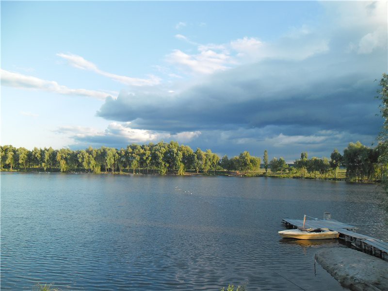

    А я вот все же хочу попробовать эксперимент с садками. Диспозиция такова: к уже существующей платформе (4 х4 м.) у меня на водоеме, которая находится за 15 м. от берега и к которой сделан из досок проход, прикрепляю на бочках (200л.) буквой "П" тоже доски для перемещения. Закрепляю так что бы одна сторона существующей платформы и будущая "П" образовали квадрат тоже 4 х 4 м. по внутренней части. Снаружи проходов ставлю либо сетку рабицу выготовленную под заказ с ячеей 20-30 мм., либо строительную металлическую с еще меньшей ячеей. С меньшей ячейкой дороже, но думаю тогда можно что бы сверху над водой 0.5 м. и под водой 0.5 м. Эту сетку креплю к трапам и платформе. От грызунов. На Бердянском заводе " Азов-Сетка" можно заказать делю 22-33 мм, которая потом будет помещена внутрь конструкции. Низ дели обошьем более мелкой сеткой для того что немного задерживался корм, который рыба будет не успевать съедать. Глубина в месте установки садка сейчас 2.3 м., летом может быть 1.9 - 2.1 м. Делю натягиваю так что бы 30-40 см. было ото дна. Рядом с этой конструкцией у меня проложен шланг на фонтаны, делаю от него ответвление в сторону садка и по центру устанавливаю дождеватель.
    В садок весной посажу либо годовика белого амура-1000 гол. (или 2-х годовика лучше?- 500-600 голов) или годовика карпа (1000 голов). Закупаю тонну корма заводского для начала кормления, потом перехожу на запаренный жмых + пшеница+ горох и ячмень. Может кукуруза тоже. Это если по карпу. Если по амуру, то рядом есть стогектарные площади травы, есть клевер, море ряски и т. д.
    Провожу регулярную (2 раза в неделю) обработку митиленкой и известью поочередно. Ежедневно отдаю остатки прикормок рыболовов, которых много оставляют, вешаю над садком лампу накаливания для мух, комаров и т. д. И в итоге смотрю что с этого получится. Если получится, то расширяю садковое хозяйство, если нет ...не очень большие и затраты.

    Вот та самая платформа. По воде видно бутылки на которых держится шланг аэрации.
