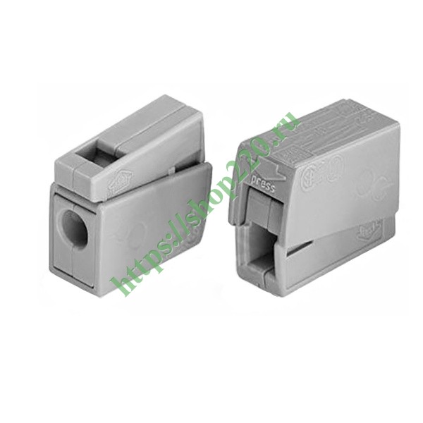

    Можно, но так как -
    Вам поможет клемма WAGO -

    Вы для кого это написали то? :aga: Даже я нифига не понял:)] а тем более если -
    ... и нужно подключить всего лишь люстру:)

    Olegaa2,, если бы она была дома:no:, до магазина доехать не могу- использую домашние закрома.

    Корзо, - купите в Леруа два клемника WAGO специально для этой цели
    Модель 224-111- можете спросить у продавца.
