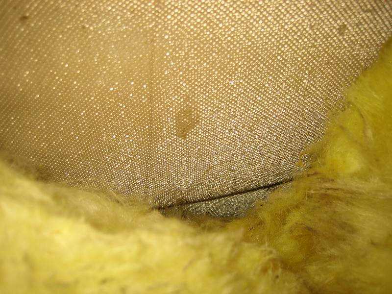

    Не хочется создавать новую тему, вот такая проблемка у меня, точнее в моей тещи :) Я у нее полностью переделывал коридор. Сверху простой шифер, далее идет гидроизоляционная пленка , потом минвата, снизу пароизоляционная пленка. Вот я был раньше безграмотний без всяких вентзазоров все это заложил. Вскрыл недавно, ужаснулся - вся вата мокрая, сверху на пленке конденсат.
    Вот вчера переделывал все. Думал что я уже в крышах и пленках разбираюсь , но на практике оказалось не так. Заменил гидроизоляционную пленку супердиффузионной мембраной STOREX 1300 Basic. Сегодня отодвигаю минвату - опять конденсат и минвата мокрая. Что я не так сделал ?? Может не той стороной положил мембрану ?? как правильно ? не спросил у продавца. Я ложил надписями вниз к минвате, а белой стороной вверх (она такая гладкая, с дырочками).
    помогите плизззз

    Что то я не понял_ у тебя где конденсат то образуется? Если снизу на пароизоляции - значит недостаточен слой утеплителя, так как точка росы оказалась внутри помещения. Если в толще минваты - то значит никакая это не пароизоляция, раз туда пар проникает. Вообще на сайте Роквула дана рекомендация для Саратовской области на скатах мансарды (например) должно быть 200 мм минваты плотностью от 45 до 90 кг/метр куб. Снизу пароизоляция, сверху ветрозащита. Смотри, что у тебя не так

    [ Я ложил надписями вниз к минвате, а белой стороной вверх (она такая гладкая, с дырочками).
    Если по аналогии с мембраной Ютавек, то надписи кверху. А еще она с одной стороны шероховатая а с другой гладкая. Так вот гладкой стороной в сторону улицы( наверх). Шароховатой вниз (к утеплител).

    То какой стороной вниз, а какой вверх вероятно имеет значение, но думаю не очень большое. Все же мне кажется - основная проблема в том, что толщина слоя утеплителя совершенно недостаточна!

    Все вроде сделал как книга пишет.
    Т.е. конденсат образовывается над утеплителем на паропропускной мембране. На фото я ещё пленку параизоляционныую не ставил. Я так понимаю мембрана - это и есть ветрозащита , плюс ещё и гидроизоляция снаружи.
    Ещё один момент. Вчера я снял мин вату и оставил просто верхнюю паропропуснкую мембрану - конденсат пропал, пленка сухая стала. Только запихаю назад вату - выступает конденсат. Что не так ?
    У меня надписи на шереховатой стороне, с обратной гладкая. Вот я и постелил гладкой наружу

    Значение имеет и очень большое. Ана поэтому и называется мембраной в одну сторону пропускает а в другую нет.

    Когда утеплитель убрал, теплый воздух пошел прямиком к кровле, не успел сконденсироваться на мембране. Он теперь сменил работу - крышу подогревает и сосульки на карнизах образует.
    А конденсат на пленке, значит подкровельное пространство не проветривается. Как у вас продух организован? Откуда воздух заходит? Где выходит? Нет ли у него препятствий на пути?

    Да все правильно - в соответствии с законами физики! Кратко формулируется следующим образом : конденсат образуется там, где температура равна точке росы при соответствующей влажности. Это значит, что если нагреть поверхности - конденсат не образуется. Или изолировать место где достигается температура точки росы от теплого воздуха у которого выше влажность. С убранной пароизоляцией утеплитель ОБЯЗАН намокнуть.
    А по поводу того какой стороной, я думаю, что значение все же незначительное. Ведь раньше не было всех этих мембран, а мембранами они называются потому, что пар пропускают а воду типа нет. На самом деле очень важно, чтобы ветрозащита пропускала пара ЗНАЧИТЕЛЬНО больше, чем пароизоляция. Например в качестве ветрозащиты раньше (и весьма успешно) использовали просто дощатую фальцованную или просто клинкерную обшивку, при том что паризоляцией (и успешно) выступала цеменьная штукатурка.

    По аналогии, это всё равно что утверждать будто полярность диода не имеет значения при монтаже. :)]
    Всёж имеет значение.
    И довольно большое.:)
    Мембрана воду не только пропускает, она её ещё и отводит за пределы крыши.
    По наружной, гладкой поверхности, капли воды стекают гораздо лучше, чем по шершавой внутренней.
    Да и шершавая она не просто так, а тоже с определённой целью - удерживать на поверхности некоторое количество сконденсировавшегося пара, не успевающего пройти через материал наружу.
    Правда, у разных производителей свойства и конструкция мембран несколько различаются, но так или иначе - нельзя пренебрегать правилами установки, pravi-la - они не просто так написаны
    Вентиляция в районе мембраны недостаточна -
    не выполнены необходимые вентзазоры.
    Толщина утеплителя мала.
    Пароизоляции нет или сделана не аккуратно.
