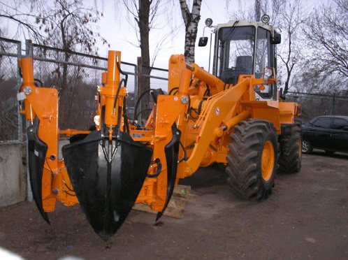

    А у меня на участке где-то 40-50 деревьев от 3 до 6 метров. Хочу их пересадить "по границе". Те что меньше - уже руками пересадил, почти все прижились. А с этими, сами понимаете проблема. Один человек мне сказал, что они не приживутся, т. к. те крупномеры которые привозят из питомников - они растут в спец. контейнерах и ихние корни не разрастаются, как у "диких". Что скажите? Можно такие деревья с моего участка пересадить, чтоб они выжили и в какое время это лучше делать? Березы и сосны.
    И самая беда, что я не могу в Московский области найти технику для пересадки деревьев. Мне предлагают лопату, кучу людей и кран %)
    А чего-то типо этого ни у кого нет. Если кто знает где обитают такие агрегаты между Москвой и Рязанью - просьба в личку отписать. Спасибо.

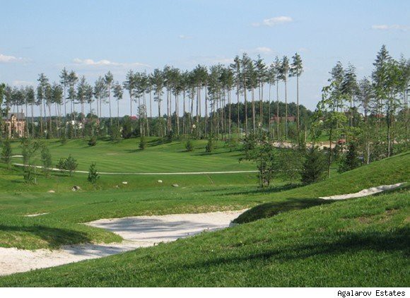

    Такие крупномеры посадить вполне реально. И самое идеальное время для этого - их "сон", то есть зима. О дороговизне процесса и самих деревьев говорить не будем. :):)
    Вот пример такой посадки; ели, правда намного выше тех, что Вы планируете.

    Олдвин я знаю где есть такие машинки очень легко работать если приноравишся.

    Так это Агаларов Эстетй знакомые места)
    Гольф клуб на Новой Риге.
