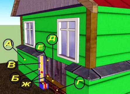

    То то на Руси заваленки делали столетиями :aga:
    А – завалинка
    Б – гидроизоляция
    В – утеплитель
    Г – надземная часть фундамента
    Д – закладной брус
    Е – обшивка каркаса
    Ж – ходы грызунов
    Завалинка (А) показанная на рисунке 1, служит утеплением надземной части фундамента (Г), закладного бруса нижней обвязки каркаса (Д) и для утепления нижней части стены (Е). Для того, что бы утеплитель (В) изолировать от воздействия влаги, необходима гидроизоляция (Б), сверху как правило, утеплитель закрыт водоотводом, сделанным из доски или листового металла. Между утеплителем и верхней доской остается пространство, которое служит своеобразной вентиляцией для удаления возможного образования конденсата.
