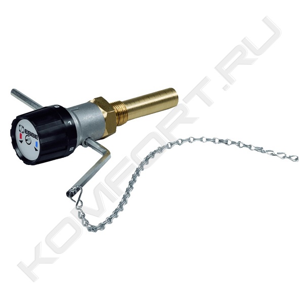

  15. СЕРГЕЙ331978
    16.09.11
    22
    СЕРГЕЙ331978
    СЕРГЕЙ331978
    16.09.11
    22
    [​IMG]Мужики почему не ставите терморигулятор надёжней будит.
