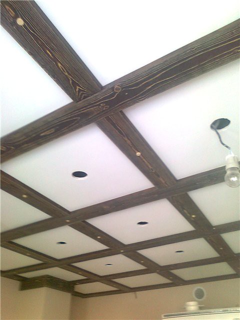

    Щеткой металлической обрабатывается (типа искусственное старение) вот и всё браширование!:aga:
