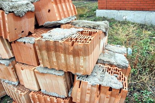

    Это для Уфы тема очень громкая. Я на ней ЛИЧНО сам был и выкладывал фотки. Посмотрите своими глазами на фото и все будет понятно. Блоки реально паршивые. По внешнему виду и обилию боя видно что прочность у них крайне низкая.
    Так же нет никаких оснований не доверять тестам на сжатие сделанным в Башкирском Институте строительства. В новостях говорится что они показали марку 35. Это просто мусор.
    Друзья, не стоит пытаться выгораживать откровенную халтуру, некачественные блоки припертые в Уфу просто обвиняя друг друга в ангажированности. Если я вижу все это безобразие своими глазами, не надо навязывать мне что этого не может быть или что я шпион английский
    Я понимаю, что наверное есть качественные блоки какие-нибудь Wienerberger-ы. И если я из них увижу качественный дом я обязательно пришлю фото.
    Но то, что завезли нам в Уфу в Жуково и то из чего людям построили по крайней мере сотню коттеджей - это просто "Г". И это горькая правда для самарских или других производителей, кто сделал такие блоки.
    И если считается, что в Питер или Москву надо завозить качественный товар, а в Уфу башкирам можно привезти хлам, то это неправильно.
    Нам весь город уклеили рекламой и продавцы гонят, что эти блоки не ниже 125-ой марки. Это бред. Посмотрите на них.
    И прежде чем строить, каждому рекомендую самому взять и сходить с этиими блоками в независимую лабораторию и проверить их на прочность. А не верить, как зазомбированным, слепо инфе на сайте производителей и дилеров.

    Ну а главное все-же не было сказано - это то, что все эти БЛОКИ являются ЗАПОЛНИТЕЛЕМ между несущими конструкциями (с соответствующими показателями плотности). Как может пустотелый кубик по плотности быть одинаковым с полнотелым кирпичем М125.
    И конечно гнать из них несущюю стену может только идиот...
    Вобщем - бред и заказуха.

    М35 или В2,5 - можно строить несущие стены в 3этажа, если что
    Прочность кладки из таких блоков на растворе М100, порядка 1,2МПа(12кг/см2 или 120тонн/м2).
    Для сравнения, прочность кладки из обычного кирпича М100 на растворе М100 - 1,8МПа(18кг/см2) Та трещина, не могла образоваться под тяжестью самой кладки, т.к. этот блок почти вверху, скорей всего, блок с трещиной изначально туда уложили. И потом, разве никто не видел трещин в кирпичных домах?
