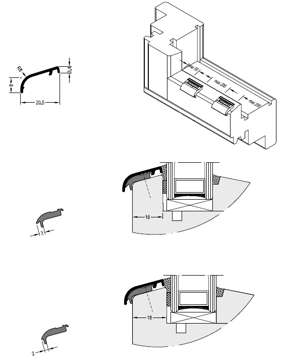

    Всем привет. Ставил деревянные евроокна в 2016 году от Фабрики окон. Одно окно на солнечной стороне начало разрушаться, облетает краска, высох герметик между рамой и стеклопакетом, туда стала попадать вода.
    Можно ли отремонтировать окно своими силами и как?

    Конечно можно, это же дерево. У меня на солнечной стороне за этот же период не так много отслоилось (некоторые штапики и в некоторых местах краска на раме). Но у Вас на картинке ничего критичного также нет.
    Порядок работ:
    1. Герметик старый вынимаете, так, где вынимается
    2. Отслаивающуюся краску сошлифовываете наждачной бумагой (попробуйте 80-ку). Она прекрасно и легко сойдет судя по фото.
    3. Далее - кладете новый герметик вместо старого.
    4. При желании - прогрунтовать там, где сняли краску и собираетесь красить.
    5. Красите краской. Здесь самое сложное - угадать с краской. В идеале удобно красить той же маркой и цветом, что Вам красили на фабрике. Если нет возможности узнать - подбирайте краску и цвет. В моем случае в фабричной варианте был лессирующий реммерс. Однако я подкрашивал уже кроющей тиккурилой винха - цвет подбирал по образцу, который был в наличии - получилось хорошо, в цвет попал и и результат мне нравится - окна выглядят почти также, как 6 лет назад.

    1. Герметик между рамой и стеклом используется - нейтральный.
    2. Краску которая отошла (шелушится) необходимо удалить доступным способом.
    3. Оголившуюся древесину пройти грунтовкой (праймером) на водной основе (акриловый).
    4. В трещины лучше нанести - прозрачный герметик для V-образных швов.
    5. После высыхания герметика наносим акриловый лак, несколько слоёв. Желательно колерованный под ваш цвет окон.
    6 Во избежания повторения случившегося необходимо установить металлическую защиту - профиль покрытия створок.
