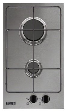

    Хочу установить газовую варочную поверхность на 2 комфорке, от газового болона!
    Посоветуйте производителя? Что бы была удобна в эксплуатации, долго работала и пр.
    Я думаю взять Zanussi ZGG 35214 XA [​IMG]. Не знаю есть ли в ней жиглеры...
    Спасибо.

    Спасибо! я купила Bosh в итоге! У вас классная плита с чугунной решоткой!
