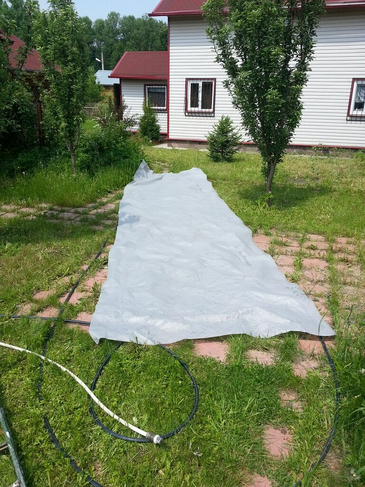

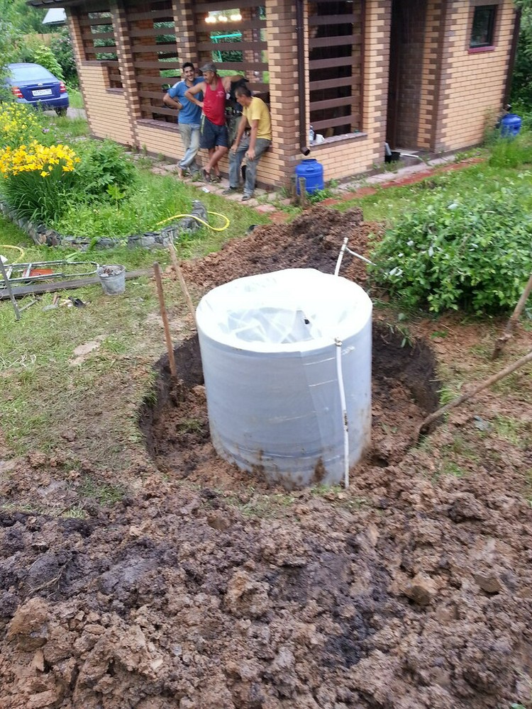

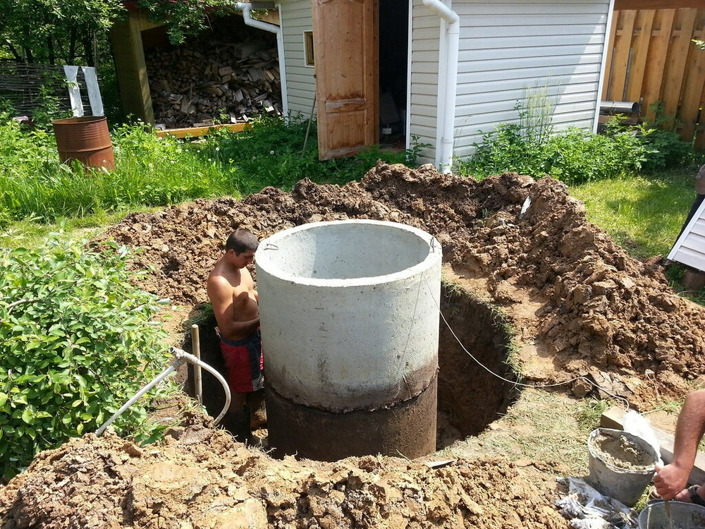

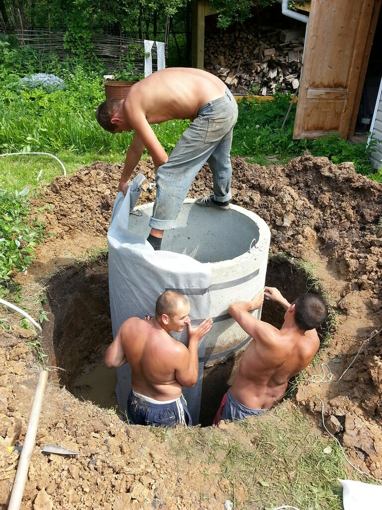

    Немного моих экспериментов:
    Был у нас выкопан колодец на участке еще лет 7 назад, Но вода в нем никогда не была чистая, и даже один раз почти пересох, когда была адовая жара в Москве и регионе несколько лет назад. Но потом вода вернулась. Еще одна напасть: верхние два кольца решили "уехать" относительно оси колодца в сторону и наклонились на пару гардусов, из-за чего образовалась дыра в 4 пальца в которую начался провавливаться грунт снаружи, из-за чего у колодца образовался ощутимый провал.
    Сейчас решил сделать в доме нормальное водоснабжение с погружаемым насосом и возможностью эксплуатации круглый год. Но сначала нужно было отремонторвать колодец.
    Вызвал бригаду людей, которая занимается именно этим, ибо к местным строителям доверия было мало. Бригада из 2х молодых людей выполнила свою работу на мой взгляд профессионально и претензий к ним не имею. Каков был мой ужас когда они начали откапывать дно, мало того, что проавлившийся грунт образовал на дне горку с полметра из глины так еще там был слой в сантиметров 10 из трупов мелких животных и земноводных! Если честно даже чуть не вырвало, когда подумал. что в этой воде я еще и душ принимал =)
    После чистки нужно было возвращать кольца на место и изолировать от верхних вод. Для этого я уже взял местных строителей с Украины. Под моим надзором, было откопан колодец до 2 шва и на штык лопаты ниже. Ломами вернули кольца к оси, для этого пришлось отбить зацементированный шов, а потом зацементировать его обратно, но уже как изнутри, так и снаружи. После чего, в 3 слоая ствол был обернут геотекстилем и вокруг шва замотан скотчем. Сверху еще 2 оборота полиэтилена 200мкм. Опять зафиксил скотчем и закопали глиноземом с горкой для оттока воды. На данный момент это все. Дальше нужно ждать просадки грунта и накидать опять горку. Кстати труба МП старого водопровода которая входила в колодец через второй шов была вынута и перекинута черезе верхний край, чтоб не нарушать целостность шва.
    продолжение следует!
    пысы, пока откачиваю каждые выходные по 2 кольца, а колодец всего 7 с верхним. Вода пока сильно чище не стала, но уже без запаха!
  15. Takc
    06.10.09
    4.084
    2.274
    Takc
    Takc
    06.10.09
    4.084
    2.274
    Москва-Истра
    А геотекстиль-то зачем?
