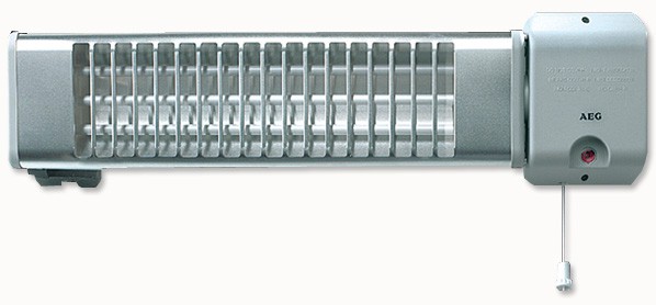

    ENSTO весьма хороши, чрезвычайно тихие... Настоящая Финляндия, если кратко. Для дома парочку приобрел: 1 кВт и 1,5кВт. Можно оставлять для поддержания температуры в отсутствие человека в доме (ес-сно при нормальной проводке и отличными эл. автоматами). Они и позиционируются, как безопасные обогреватели с низкой температурой поверхности (до 60 град.) При этом "жарят" как надо - за счет площади нагревателя.
    А инфракрасник - шикарнейшая, но отдельная тема. Эдакий ... камин, только без дров - приятно погрелься перед ним! Вот такой заказал[​IMG]
    Но оставить без присмотра не решился бы - температура нагревателей высокая, терморегулятора в принципе нет. Поток тепла регулируется количеством включаемых трубок (3 по 600 Вт)
    При небольшом прогреве дома (13-15 град.) отключаю все конвекторы и оставляю только ИК-обогреватель: и работать не жарко/не холодно, и при относительно экономном потреблении эл-ва создаются комфортные условия (в процессе внутренних работ и отделки)
