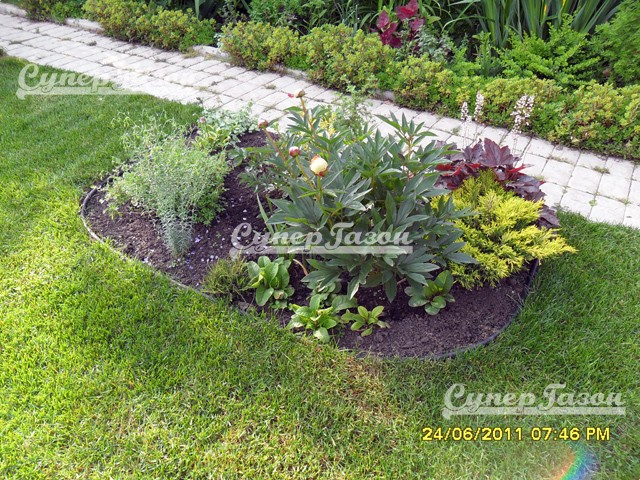

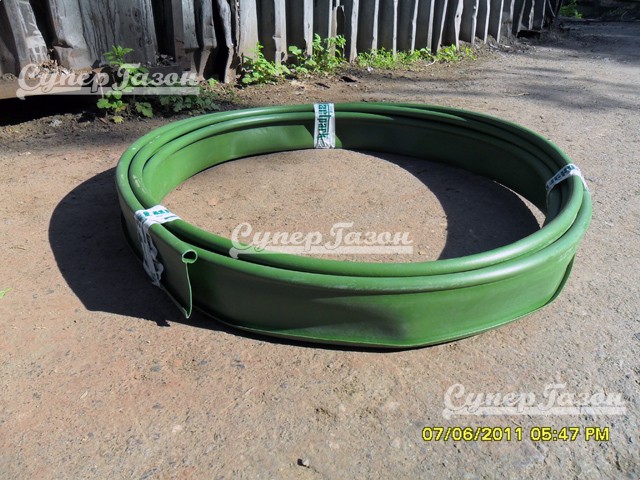

    Заглянул случайно в эту тему, и меня удивило что большинство отметившихся в теме против специальных газонных бордюров. Но ведь бордюры бордюрам рознь - есть такие, которые прочные и их не выпирает (внизу подогнутый край, типа замок). Последние два года если делаю клиентам газоны - стараюсь убедить к применению бордюров - и смотрится эстетично, и косить (клиенту или нам) легко - не нужен триммер, да и доп работа как никак.

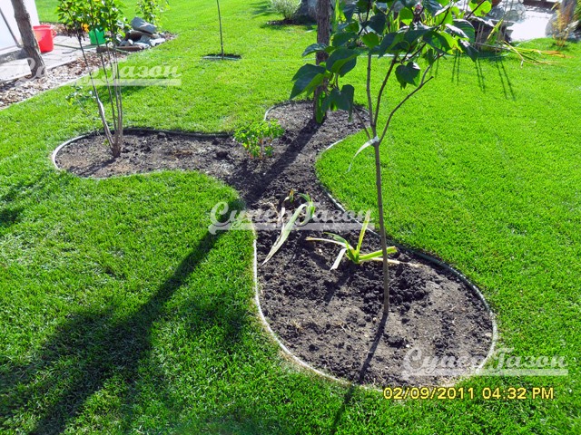

    Ну не торопитесь так уж аплодировать-то, пока сами не попробуете. :aga: Во-первых ни разу это не эстетично, особенно зеленого-то цвета. :aga: Во-вторых, так называемый "замок", то есть загнутый нижний край, совершенно не работает на глине, выпирает ее весной все равно. Если вкапывать низко, трава переползает на ура, что и видно на третьей фотке. Если чуть выше, неэстетично получается. В общем я попробовала такие ленты, и опять вернулась к канавкам. Но конечно если сравнивать с дешевой польской лентой, это в разЫ лучше. И дороже.

    Про сплошную глину промолчу - не пробовал. А суглинков хватает... - не выпирает! Вкапываем "заподлицо". Если не нравится зелёный (хотя оттенок, на мой взгляд, удачный - не ядовитый) - есть чёрный. На 3-й фотке трава не перепозает - там мелкие посадки хозяйка сделала.
    Часто делаем внутри приствольников (если это не плотный цветник) геотекстиль и отсыпки тем, что клиент пожелает.
    Единственно с чем соглашусь - цена не дешёвая. Не знаю как в Москве, у нас они по 90руб./м.п. продаются.
