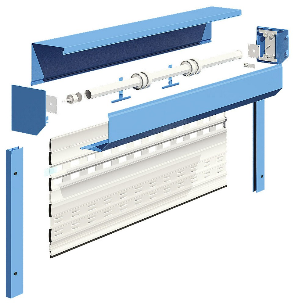

    Еще такой вопрос: при моей ширине ворот (порядка 4 м) какой вал и короб лучше будет взять? А то разные варианты предлагаются, как правило вал 70*1,2 и до 102*2,5. Соответственно моторы разные и короба.

    Builder777, по расчету 70-го вала достаточно. Проверьте, чтобы вал с приводом был на подвижной каретке[​IMG]

    Так что с валом? А то мне уже пора заказывать край, а какой выбрать не знаю. Один менеджер одно советует. другой совсем другое, говорит и 70го хватит с запасом на 4-4,5 м и не прогнется вовсе...

    На пяти метрах ставил 70-ый, не прогибается.

    Ну вот уже большинство за такой более тонкий вал (70) :)
    А так в одной фирме напугали меня что и 102 вал едва будет не гнутся, масса полотна и все такое.

    Edis, кто-то вот говорит что программа (от Атютеха?) выдает сразу 102 вал при такой ширине. Другие же утверждают что выдает 50-й, а для запаса берется 70-й уже, и его вполне будет достаточно без прогибов и все такое. Непонятки)
