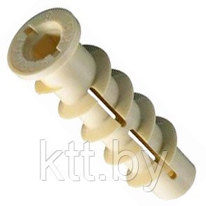

    ПОДСКАЖИТЕ НОВИЧКУ, ЧТО СНАЧАЛА НАДО - ПОСТАВИТЬ ВОРОТА ИЛИ ОТДЕЛАТЬ ГАРАЖ ИЗНУТРИ И СНАРУЖИ? У МЕНЯ ПЕНОБЛОКИ...
    И ЕЩЁ МНОГИЕ ГОВОРЯТ, ЧТО СНАЧАЛА НАДО УГОЛКОМ МЕТАЛИЧЕСКИМ ВСЁ ОБНЕСТИ, ПОТОМ СТАВИТЬ. Я НЕ ХОЧУ, ТАК КАК ПРОМЕРЗАНИЕ ПО НЕМУ БУДЕТ.

    Желательно изнутри оштукатурить, снаружи не вашно. Уголок не нужен, только при монтаже используйте крепеж для пено или газобетона и все будет ок.

    Вот такой[​IMG]

    Вот тут бы я не согласился. Для крепления на пенобетон никакие т. н. крепежи для пенобетона не годятся - не держат. Выход только шпильки резьбовые насквозь через стену. Соответственно, совет спрашивающему - изнутри оштукатурить ровненько, а снаружи пока не трогать (там будут гайки с шайбами в углублениях торчать), а уж потом после установки ворот отделывать фасад. Сразу скажу, стоимость шпилек незначительна и цену монтажа не увеличивает.

    Химический анкер не будет держать?

    Уверен, то есть сколько ты не ставил все отваливается?

    Привет! Мы знакомы? Если да, так должны бы знать, что я давно уже сам ничего не ставлю. А по теме, пенобетоны, они разные бывают, объект я не видел, про закладную над проемом ничего не знаю, поэтому и советую по собственному (более, чем 10-летнему) опыту. Кстати, химические анкеры, про которые тут спрашивают, вываливаются с куском пенобетона, если отверстия недалеко от края проема. Какие проблемы поставить шпильки? Другой вопрос, если ворота сделать пошире, чем обычно, над проемом здоровая бетонная закладная, притолока невысока и ворота с пружинами растяжения, то можно и без шпилек обойтись.
