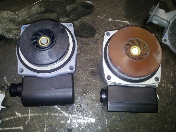

    Я вроде бы определился, похоже не исправен насос, в сервисе сказали, что это не редкость, но цена нового огорчила. почти 9000р.
    Сейчас снял с насоса двигатель с крыльчаткой, хочу попытаться найти аналогичную, что бы ставилась в корпус электролюкса. Может кто-то сталкивался или знает, от чего голова подходит?

    Всё, решил.
    Купил насос Uniterm UPC 25-60, открутил от него мотор. Центральная часть крыльчатки практически один в один, внешний диаметр меньше. Поставил, все ОК.
    Слева новый юнитерм, справа брак электролюкс.
    Особо въедливые могут переставить крыльчатку, валы оба 10мм толщиной. Только на электролюксе пластиковый а на юнитерме металлический.
    Я не стал рисковать, тем более, что у меня система очень маленькая, хватит и насоса поменьше)

    Один в один стоит у меня. Грешу тоже на него.
    Ситуация похожая. После включения котла через минут 30 до насоса нельзя дотронуться - горячий. Выскакивает Е4. Эксплуатировался год. Если прислушаться - то очень тихий гул. Кажется раньше работал громче. На первой и второй скорости вода еле циркулирует, а может и нет (завтра проверю). Буду менять.
    Вопрос: на какие аналоги, кроме Uniterm UPC 25-60, можно его заменить?

    Я думаю этого никто не знает, я выбрал методом тыка фактически, повезло.
    Чем юнитерм не устраивает?

    Это неисправность насоса, причем заводской брак. Меняйте по гарантии. На электролюксах раньше стояли насосы Грюндфос, можете на них менять.

    Обратите внимание, при включении насоса давление должно повышаться на 0,2-0,4 бар.

    Давление показывает 2,2 и при этом выдает ошибку Е4. вообщем проблема удалится вместе с котлом

    Серега520, это насос.
