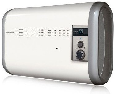

    А Я такую бандуру хотел в подвал повесить -который под сан узлом, так как в сан узле вешать некуда и все трубы на глазах. короче весь на измене,

    Сейчас красивые делают, аккуратные, плоские.
    Повесить горизонтальное исполнение под потолком - и не громоздко, и не мешает... Что-то вроде этого:
