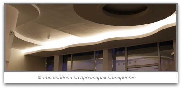

    Такое крепление светодиодной ленты приемлемо для матового или сатинового натяжного потолка.
    Если у вас потолок - гкл или штукатурка, то лента проявит все дефекты потолка.
    Вот пример отступа карниза в 5см, света больше и можно временами обходиться без люстры.

    На потолки с дефектами ни один нормальный установщик ленту неиустановит. Или только род письменное мало Ласин заказчика.

    Нормальный да, но пол интернета забито фотками с типа качественным монтажом.
    Многие думают, а че там лепить ленту - для того чтобы грамотно лепить надо прежде всего знать куда.
    По поводу куда, так в инете много "умников" со своими схемами крепления и все ведут к подчеркиванию дефектов на потолке.
    Что самое интересное он (автор) искренне верит, что - подчеркнуто красным.
    Для качественной светодиодной подсветки надо подходить к этому вопросу на уровне проектирования и уже от этого отталкиваться, а не так - нам сделали гкл потолок приезжайте повесьте ленту. Вот ребята и повесили (фото выше),что страшно смотреть.

    Здравствуйте.
    Потолок у меня ПК, оштукатурен и отшпаклеван. Сейчас абсолютно белый и ровный. Хочу сделать из гипсокартона многоуровневый, чтобы была подсветка и ниша для карниза, вот как на фото.
    Не представляю конструкцию. Если направляющие крепить в потолок, то будут видны, если на стены, то сложно будет с карнизом. Есть какие-либо чертежи или кто-то делал и знает как?
    Спасибо.
