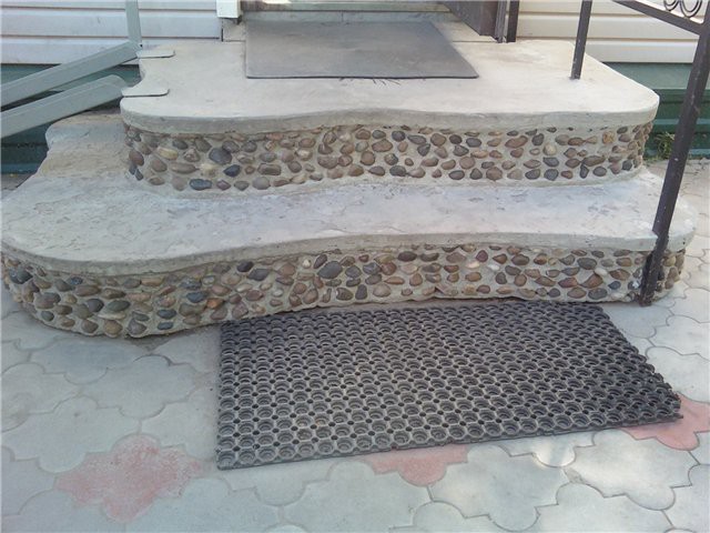

    Посмотрите, может Вам пригодится[​IMG]

    Спасибо. Классная идея насчет камней (тем более что гравий у меня еще есть). Вот только вместо нижнего резинового коврика я хотел сделать железную решетку с ямой внутри, чтобы обувь (когда с грязного огорода идешь) можно было чистить.
    Так то оно так, но для этого надо покупать металл (а у меня в запасах его нет), варить (электричества нет, поэтому попадаю на аренду сварочника) - поэтому и делал из того что было.
