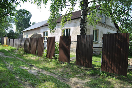

    Фото0389.jpg Я сделал из шляпного профиля. Металл 1,2 мм, ширина 143 мм. 60 руб за погонный метр штакетины.

    @nettle2, Хорошо смотрится! Чем вы резали?

    Болгаркой, миллиметровым кругом. Собирал заводским резом вверх.

    @nettle2, фото, в лучшем качестве не получится сделать?

    Тыльная сторона посветлей. В эти выходные вряд ли поеду, так что попозже фото сделаю. Между штакетинами растояние делал разное 8-14 мм. Подгонял под пролеты.
