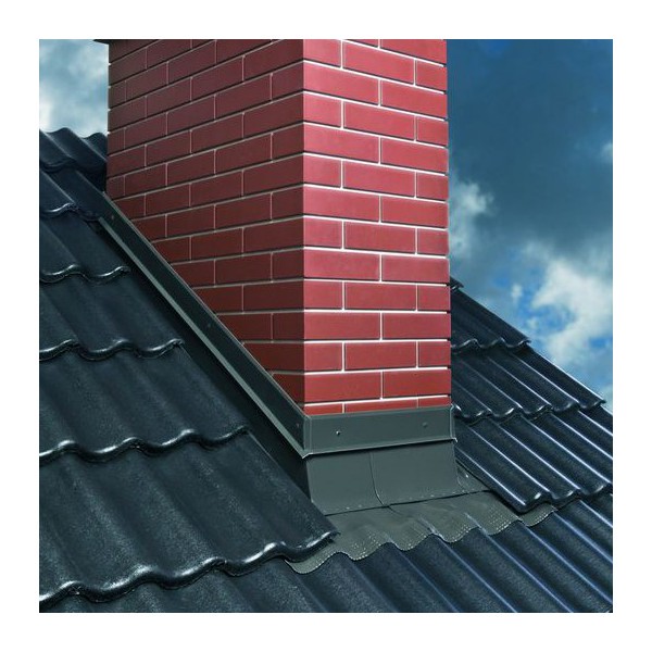

    А есть какие-нибудь варианты как пропустить стальной дымоход через ЦПЧ? Т. е. специализированные есть проходы, но под заказ на 3 недели и 200 евро. Рука не поднимается заказать.

    Отличные-это такие..:))

    А Вы хотите бесплатно? При этом это одно из самых ответственных мест на крыше. Многие пожары возникают именно в месте прохода дымохода через кровлю!
    Да, для дымохода. Для канализационного стояка отдельно стоящего великовато.

    Конечно, я знаю. У нас каждую зиму в поселках новостройки горят. Именно поэтому у меня дымоход выводится в стену, а потом проходит через скат кровли. Сам дымоход двухслойный, с изоляцией. И да, 200 евро мне кажется дорого. Тем более нет уверенности, что он подойдет для моей черепицы.
