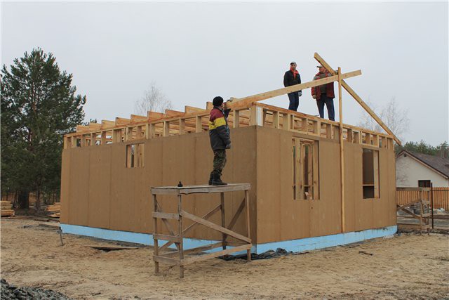

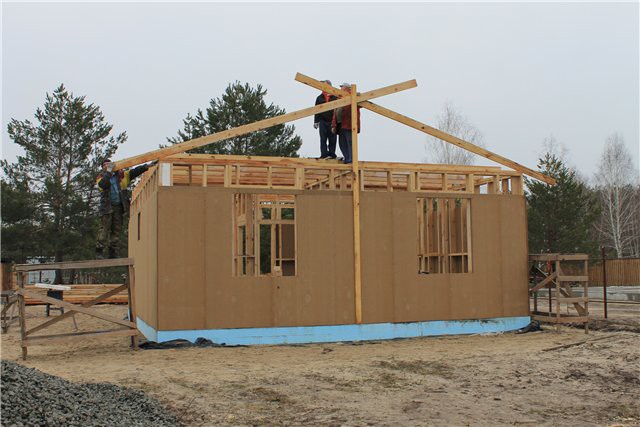

    Не могу сказать про весь МДВП, но в Steico universal 24мм шип и паз отлично держат. Фото уже скидывала, еще пару добавляю.
