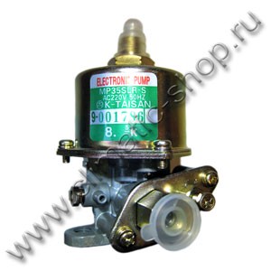

    Напомните, знающие дизелисты, какое напряжение подается на насос горелки? Хочу счетчик моточасов поставить, он работает от 110 до 240 В переменки.
  10. DiJo
    25.02.11
    29.513
    19.595
    DiJo
    DiJo
    25.02.11
    29.513
    19.595
    поселок городского типа Токсово
    220 VAC 50Hz
