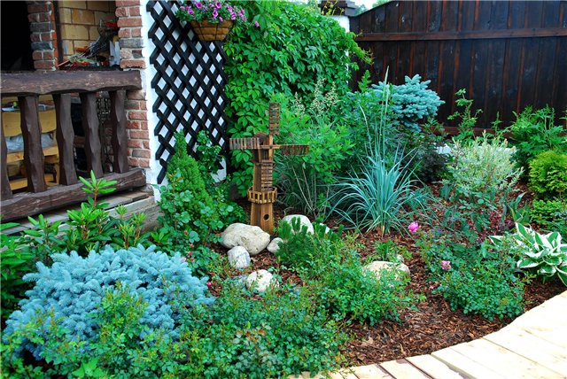

    А мне видится проблема в другом. На небольшой площади использовано большое количество разных материалов. Тут и камни нескольких видов, и галька, и дерево...Не монтируется оно все вместе. Поэтому возникает эффект мельтешения. Так что я бы не добавила чего-то, а чего-то убрала.

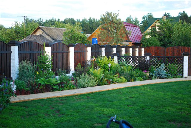

    ну не знаю.у нас на всем участке используется дерево (много, мы поэтому отказались от мощения дорожек плиткой), оно тонировано все в один цвет (темный), все подпортные стенки на участке сделаны из одинакового камня (но он темный и вроде не выпячивается), единственное что выделяется это рокарий, тк. на нем используеются светлая галька, но мне как раз нравится что он выделяется...мне не нравится что он как бы не связан во-едино со всем ансамблем на участке. Т.к. у нас все оформление сделано в стиле кантри (телега. колодец, расшивка дома, мостик). Единственное отхождение от этого - скульптурки в цветах...но они не крупные и не выделяются из общего колорита.
    пока единственным вариантом объединения рокария с клумбой. мне видется - добавить несколько крупных камней в поднятую клумбу, которая справа от рокария...там нет практически цветов (только гортензия), много хвойных и я думаю будет смотреться вполне уместно и свяжет стилестически с рокарием...вот типа как тут [​IMG][​IMG]
    вот и еще все-таки есть надежда что когда затонируем дорожку полностью...вид немного изменится...

    Дерево и камень всегда совместимы.
    Попробуйте рассмотреть ситуацию с другой точки.
    Можно попробовать рассмотреть, что рокарий - это "верхний сад" (сухой), переходящий в нижний, более влажный, где ростут хвойные и гортензии , значит надо правильно спланировать переход от одной точки к другой.
    Я думаю, что надо убрать разделительные границы - камень, который окантовывает хвойные, его надо продлить к рокарию и плавно растворить среди камней рокария, а отсыпку растянуть плавной линией к подножию хвойных и, чтоб кора, которая у хвойных не смешивалась с отсыпкой, ненавязчиво отгородить, например, красивой крупной корягой и можно добавить коврики к хвойным.
    :|:Надеюсь, я правильно рассмотрела фотографии.

    ну все правильно...я так и планировала...каменная окантовка окажется под мостиком, я ее фактически засыплю белой галькой...и она чуть -чуть выдет выглядывать из под мостика с правой стороны...и смешается с щепой, плюс положу несколько светлых валунов...добавлять к хвойным что-то наеврно не буду, т.к. через год-другой всеразрастется - не будет видно вообще землю, а мне хочется сохранить все-таки раздельность посадок, чтобы подчерскнуть красоту отдельных растений...единственная мысль была посадить парочку клематисов и пустить их почвопокровно...видела в питомнике, в ногах хвойных ...очень понравилось...

    Я не имела в виду весь участок, а конкретно писала об этом "рокарии". Деревянные дорожки ваши мне очень нравятся, и дом у вас очень красивый. А вообще прошу прощения что влезла, просто написала то, что вижу я. Раз Вам нравится, то и чудненько.:)

    Как раз разделение и дает ощущение "чего-то не то".
    И чаще всего красота определенного растения более заметна среди или на фоне других посадок, тогда и вся композиция рассматривается единым ансамблем.

    я как раз благодарна за критику...хочется взглянуть со стороны...просто я не поняла вас...а что тогда убрать из рокария? чтобы не было мельтешения?...
    это посажено (поднятая клумба) только в этом апреле...брюсь что через год-два вообще придется что-то убирать...у меня так было (даже еще реже) посажено в миксе 3 года назад, вот как разасло в прошлом году,
    следующей весной чуствую придется что-то уже убирать...и это при том что все кустарники я весной стригу прилично...сосну и ель обыкновенную прищипываю [​IMG] это фото в мае этого года...яно уже некоторые растения подпирают друг друга...

    Если на чистоту, то рокарий вдоль дорожки я бы вообще делать не стала. Большей банальности я даже придумать не могу. А вот красивый миксбордер , в том числе и с хвойными, там будет очень в тему. Но без каменьев и тем более без отсыпки галькой. Да и связка рокарий-телега меня откровенно смущает.

    Простите, что влезаю, я тут совсем лузер. Но у меня, глядя на Вашу горку сложилось впечатление, что камни тут совсем как бы не при делах. Лежат где-то там, непонятно, что делают. Я бы сложила их кучнее, и посадки "привязала" к ним. Ну так, что бы вроде как растюхи на них растут и без них (камней)никак нельзя.

    вот из-за того что сзади телега...я и хочу как то отделить его по задней стороне...в остальном (может конечно и банально :|:) но мне нравится...доделаем мостик и свяжу с правой стороной клумбы, там посмотрим...
    на горку я не претендую...скорее назвала бы рокарием...а создавать кучку камней не хочу...это на мой взгляд вот точно что слишком банально...

    Это самое главное. Ведь не нам это все лицезреть каждый день, а вам. В конце концов, каждый плод должен созреть. Многие поначалу тяготеют к "украшательству", потом критерии оценки меняются.:) А убрать камни не поздно никогда.:)]

    возможно когда поднимутся деревья и участок будетт более насыщенным действительно захочетс убрать камни...ъотя я умаю что они просто заростут через год другой растениями...останется видно только самый крупные:)
