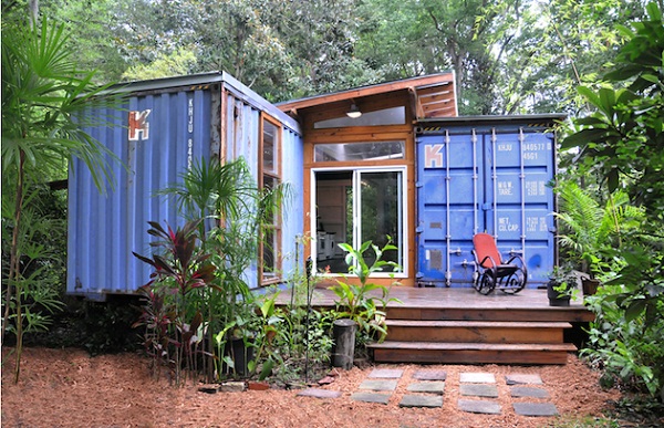

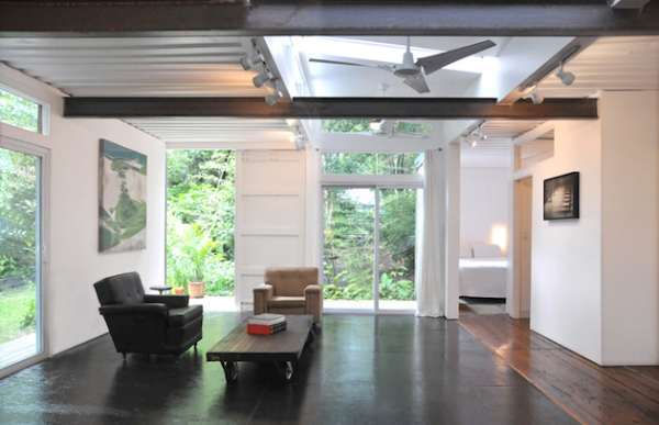

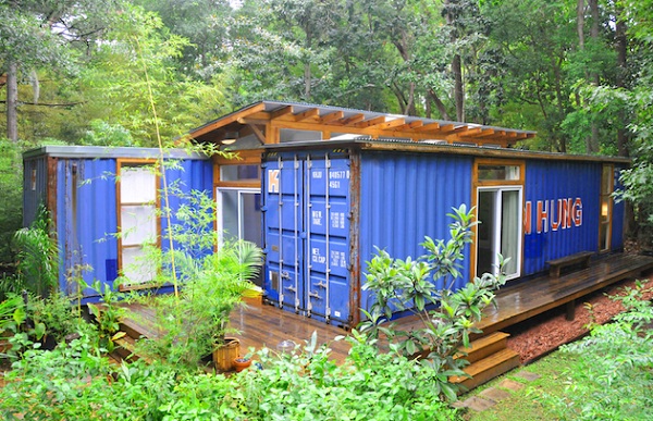

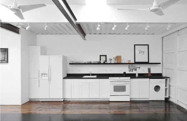

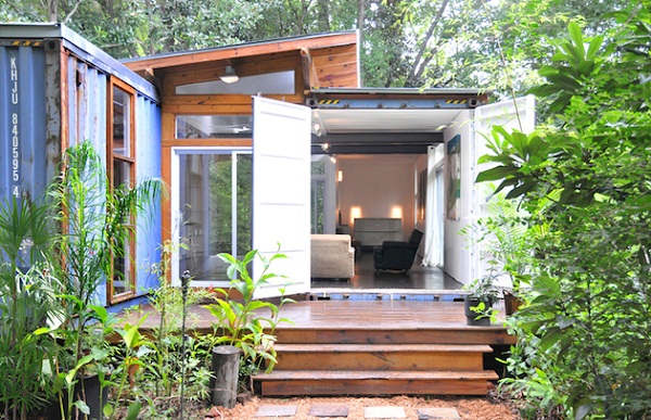

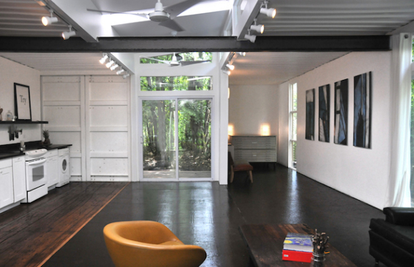

    Лесной дом из контейнеров для молодой пары [​IMG] Специалисты из архитектурной студии Price Street Projects построили необычное демократичное жилище из ставших уже популярными морских грузовых контейнеров. [​IMG] Минимальный бюджет и стиль – основные и очевидные составляющие этого проекта, разработанного и осуществленного в лесной местности Саванны (Джорджия, США) для молодой пары. [​IMG] Живописные окрестности этого креативного пространства делают его еще более интересным. Пышная зелень, контрастирующая с металлом и стеклом, создает увлекательные образы, вызывающие ассоциации с приключениями.
    [​IMG] Интерьер дома с белыми стенами, темными потолками и просторными окнами, кадрирующими зеленое окружение - как глоток свежего воздуха. Дизайнеры использовали минимум мебели и предметов, простота дизайна которых отдает роль первого плана лесу, звукам природы и солнечному свету.
    [​IMG] С творчеством авторов проекта можно познакомиться, посетив официальный сайт их архитектурной студии: http://www.pricestreetprojects.com/ [​IMG]
