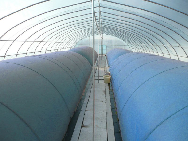

    Поздравляю всех, кто участвовал в этой теме и предлагал идеи.
    Китайцы полностью скопировали то о чем мы тут с вами писали и теперь продают кишковые биореакторы.
    Значит мы верно мыслили :).
    Вот вариант с теплицей над биореакторами.

    Очень интересно! Спасибо ! а сколько времени будет работать этот куб жижи?

    Влад, уточни, что за куб имел в виду? Если имелось в виду куб в пленке, то примерно за 1 месяц выгазовывало, если не сменять загрузку.
