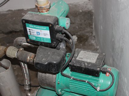

    Давление в баке 1,5 на отключенную станцию со стравленным давлением...
    Отключает ее реле сухого года на 2,2 бара (как по паспорту)

    Спасибо за участие... поэкспериментировал. Станция НЕ включается, если приоткрыть кран чуть-чуть... литров 15 так вытекает. Если открыть полностью любой кран в системе - СРАЗУ же включается станция. Мож гидроудар получается, заставляет РСХ (а у меня именно оно установлено) срабатывать. Включается станция на 1,6 бара.
    РСХ такой стоит -
    Словом, разобрался, станцией доволен. Фото со схемой (в том числе подключения проводов к РСХ) вывесить? Может полезно для "новичков" будет, таких же как я))

    Это блок автоматики с защитой от сухого хода. Настраивается только давление включения. Винт сзади корпуса (в торце цилиндрической части). Давление выключения зависит от напора насоса. Что бы его ограничить (если слишком большое) дополнительно ставится обычное реле давления.
    П.С. когда срабатывает РСХ (реле сухого хода? я так полагаю) загорается индикатор "авария" и отключается питание насоса. Повторное включение только вручную (нажать кнопку "сброс").
    П.П.С. принцип работы, монтаж и настройка уже неоднократно обсуждались не примере БА от Джилекс, Brio 2000, KIT и им подобных. Поиск по форуму - "блок автоматики".
    Резкое падение давления в системе, плюс возможно заужена подводка к ГА, плюс важно место установки ГА - только после блока автоматики.

    При открытом кране все работает нормально. При закрытии крана начинает наполняться ГА, но через датчик протока БА вода не поступает (она вся прет до него - в ГА). Соответственно электронные мозги решают что насос набрал максимальное давление и его требуется отключать (естественно с задержкой установленной производителем 7-15 секунд). Если в течении этого времени давление в системе будет равно (или превысит) сумму давления включения БА плюс 0,6 - 0,8 бар (минимальная разница давлений для того или другого БА) то произойдет штатное отключение, пусть даже насос и не "раскроет весь свой потенциал", т.е. не наберет максимальное давление. Если в течении этих секунд давление не превысит указанное то произойдет аварийное отключения насоса по сухому ходу. Далее только ручной перезапуск. И так пока не смонтируем правильно.
    При подключении ГА после БА, при закрытии крана вода наполняет ГА, но датчик протока в БА показывает что вода течет (т.е. насос еще не набрал максимальное давление). И только когда ток воды остановится (насос накачал максимум) пойдет команда на отключение (ес-сно тоже с задержкой несколько секунд).:hello:

    Бак установлен ДО автоматики. Задумался над тем, чтобы поставить его после... технически это возможно, кажется - длинны армированного шланга к баку должно хватить...
    До установки РСХ и стабилизатора напряжения насос выдавал 2,5 бара мак, сейчас может дать (если держать кнопку перезапуска постоянно на РСХ) - 2,8 бара. Отключается же он, как и настроен РСХ, на 2,2 бара.

    Долго я обещанные фото размещал, сорри...
    Черновая устновка станции, общий вид:
    РСХ... видно, что реле давления играет теперь роль обычной заглушки
    Подсоединение к игле...
    Станция работала все это время без нареканий. Спасибо за советы при установке::
