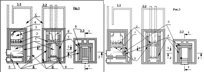

    Евгений Викторович, Вы же понимаете что это банальная опечатка (откуда Вы её взяли?).
    "Вертикальных составляющих, направленных в верх колпака снизу, нет"

    Тогда уж надо как то предварительно уточнять, что с чем сравнивается.
    А потом, в приведённом скане не просматривается разница в эффективности, а разница по мизерным выбросам совершенно несущественна, к тому же, это легко решаемо конструктивно.
    И про какой "огород" речь? Чего там сложного, в конструктивном смысле?
    Эволюция - так это же хорошо, это гораздо лучше революции...
    Прикрывая поддувало, тягу можно (нужно) уменьшать, до тех пор пока "дымосос" перестанет перманентно влиять на процессы заявленные в первоисточнике (что собственно и происходит при правильном пользовании, правильной двух-колпаковой печи).
    А я нашёл, и в отчёте по испытаниям печи в Кузнецах, и в отчете по испытаниям котла в Полушкино, и по собственному опыту.
    Я разумеется не имею в виду приписываемые И. Кузнецову: "разделение", "удаление", "изъятию из топлива в два раза больше энергии", "по теплоотдаче печи больше, чем в ней осталось после топки", "200%" и т. п.
    Однако, для меня совершенно очевидна перспективность данного направления печестроения.
    По испытанию в Швеции, конечно же согласен, выглядит некорректно...
    А я не исключаю, что тот же Вольфсхоер, со временем, перейдет именно на колпаковую топку с СШ и другими атрибутами "системы".

    Действительно, как то неопределённо.
    Я имею в виду то, что при нормальной тяге (расходе) и правильной геометрии элементов колпакового топливника, вектор тяги направлен горизонтально (из отверстий подачи ВВ через СШ в подвёртку), и что вертикальные, относительно холодные, струи (снизу вверх) от подачи воздуха отсутствуют, а проходного сечения СШ достаточно для удаления "баласта"

    сравнивается печь противотока с печью Кузнецова
    все эти небольшие процентные превышения связаны с меньшими требованиями к конструктиву и истопнику, в отличие от печи Кузнецова
    реально же -революция системы ...
    подача воздуха в СШ показала свою несостоятельность
    большой колосник трансформировался в узкий поперек
    добавился воздух по задней стенке в нижней трети
    осталось табу -обеспечение неразрывности сухого шва от пода и выше отверстий подачи вторичного воздуха. (от этого отступать никак нельзя - это основа)
    при том, что воздух уже надо подавать в нужном количестве и в нужное место
    от тех революционных высказываний, что для системы подача излишнего воздуха не принципиальна
    что и подтверждаете вы, предложениями дополнительных регулировок
    т. о. ушла заявленная автоматизация процесса сжигания
    с добавлением условностей
    сейчас лень искать о КПД по воде КИК в 200% (сейчас уже 165%), но могу найти из архивных копий
    и по теплоотдаче самой печи большем, чем в ней аккумулировалось
    все есть в "первоисточниках" автора ...
    и пары влаги из дров никуда не удаляются ...
    Уже нет на 200%, тем более с 2015 года ужесточаются нормы по выбросам, а подобная конструкция заведомо не пройдет ни при каких настройках, только с учетом установки дополнительного оборудования, что бы убрать этот недостаток. кому это надо? Кюгель в Омске сказал, что применять это не будет (см. видеорепортаж)

    Честно говоря, мне совершенно не хочется выглядеть личным адвокатом И. В. Кузнецова (уверен, он в этом не нуждается), меня так же мало интересует политика.
    Я защищаю саму идею, не отрицая того что могут быть и другие варианты.
    Не вижу проблем в применении доп. оборудования на бытовые печи. Более того, считаю что за этим будущее...
    Вот интересно, а в чём идея топок от Вольфсхоера?

    все просто ... установка на объем камеры топочной дверцы, через которую
    подается и распределяется воздух на горение, изготовленной и отрегулированной заводом изготовителем
    Задача печника сводится к расчету длины каналов с учетом местных сопротивлений для выбранного топливника или печной топки. Ну и воплощение конструкции в жизнь с учетом архитектурных требований от заказчика.
    Идея на поверку оказалась несостоятельна ...
