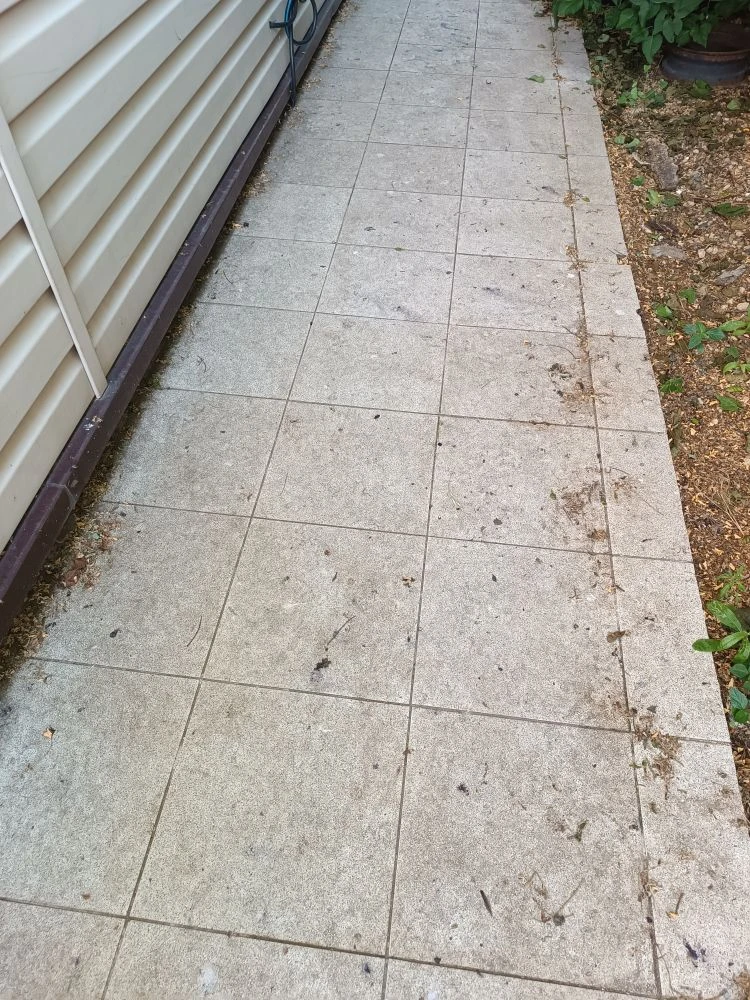

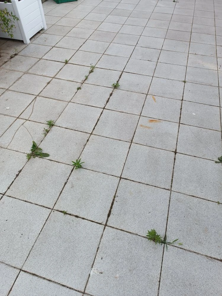

    Добрый день, форумчане. Нужны идеи.
    Имеется дом на Кубани, вокруг дома лет 12 назад была залита отмостка шириной 1 метр толщиной около 10 см, с арматурой и сеткой. В таком виде использовалась ещё как дорожка. Спустя 2-3 года начала пылить и терять вид поэтому была зашита плиткой керамогранит на уличный плиточный клей, кажется церазит. В позапрошлом году оторвало несколько плиток, подклеили. В этом году оторвало уже существенно больше и по звуку - следующей зимой оторвёт уже процентов 50-60. Плюс муравьи активно тащат в щели всё что можно, особенно семена, что ещё больше ускоряет процесс.
    Цоколь дома был низкий, а после отмостки стал ещё ниже, расти вверх тупо некуда.
    Периметр дома 54 метра, плюс с одной стороны отмостка превратилась в площадку шириной 4 метра. Площадь этого безобразия порядка 84 квадратных метров.
    [​IMG] [​IMG]
    Считаю что нужно как-то радикально решать вопрос, а не подклеивать плитки по одной. Тем более что вернуть на место часто её не получается, некоторые рвёт, запасные заканчиваются.
    Какие тут есть варианты?
    Поделитесь опытом кто вляпался в такую же историю :)
    Имеет ли смысл демонтировать всю отмостку и переходить на тротуарную плитку? Насколько это трудоемко?
    Другая часть двора после опыта с керамогранитом была уже закрыта тротуарной плиткой.
