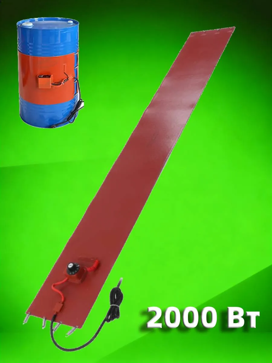

    Может лучше такое?
    ищется по словам нагреватель для бочки, бывают разных размеров и мощности, с регулятором

    До того как создать эту тему, как раз изучал этот товар. Он не предназначен для постоянного нахождения под водой, да ещё и в такой глубине. Элементарно, у них шнуры короткие. И вообще, интуитиция подсказывает, что он не прослужит долго.
