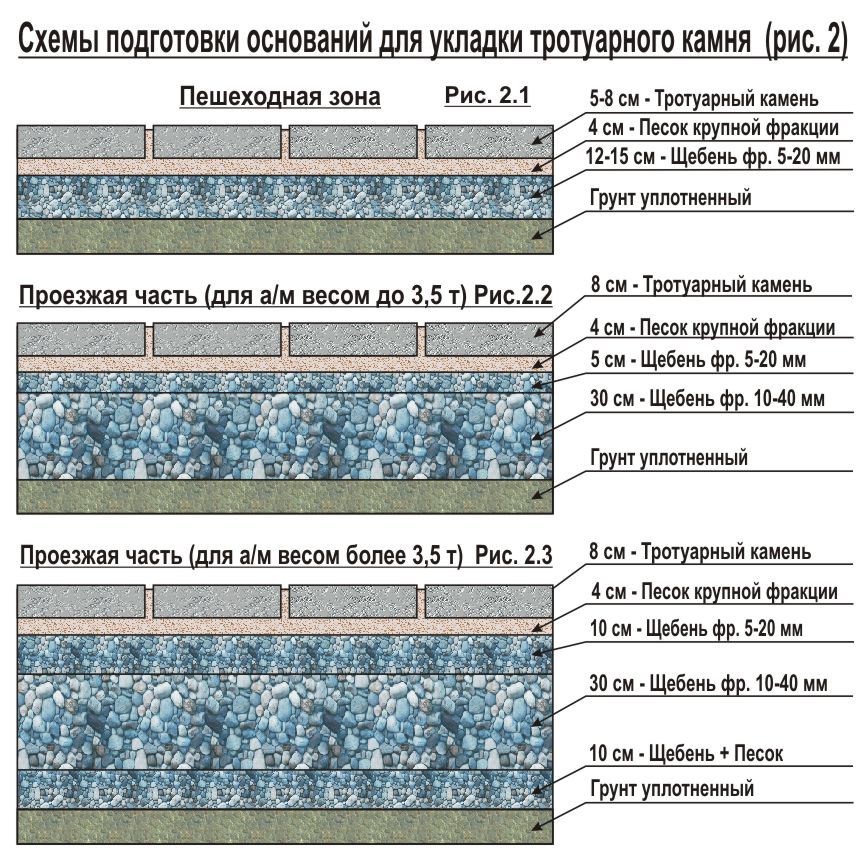

    @Yur. OK, Здравствуйте, подскажите пожалуйста по теме - нужно на участке сделать покрытие чтоб ходить и ездить, почва насыпной суглинок, сверху немного песка и щебня уже укаталось бесследно. Предлагают мне такой варик - застелить геотекстиль по этой грязючке-лужицам и сверху засыпать "щебнём" а потом выложить плиткой. Что то мне подсказывает что это не совсем правильно и ничего хорошего в итоге не выйдет. А как считаете Вы, правильно так или нет и как правильно?

    Есть специальный пирог под плитку. Он включает выборку грунта, укладку геотекстиля, подсыпку песка и щебня. По-ищите в нете. Но в любом случае надо выбрать грунт сантиметров 40.

    Все зависит от того, можно ли вам "подыматься" вверх, или же нет. Тем более у вас в суглинок и так укатан песок и щебень - они лишними точно не будут.
    Если подымаемся вверх, то вперед. Хороший геотекстиль, песок, щебень, ПЦС, тротуарная плитка.
    Если нельзя, то выбираем грунт на необходимую глубину и повторяем вышеописанный пирог.
    Но если делать всё будете без выборки грунта, то делать в нормальную погоду. Пусть лужицы высохнут, и вперед!

    Снизу-вверх:
    1. Песок - 10 см.
    2. Геотекс 100 плотности.
    3. Щебень фракции 20-40мм - 20 см. Протрамбовать!
    4. Гранотсев - для создания ровной сплошной поверхности.
    5. Брусчатка с просыпкой щелей крупным песком.

    я писал что мне предлагают геотекс прямо по грунту и далее по списку.

    Я бы не советовал. Для нормальной эксплуатации необходима работа с основанием.[​IMG]

    На рис 2.2 и есть то что мне предлагают, кстати а где тут геотекстиль? И что означает "работа с основанием"?
