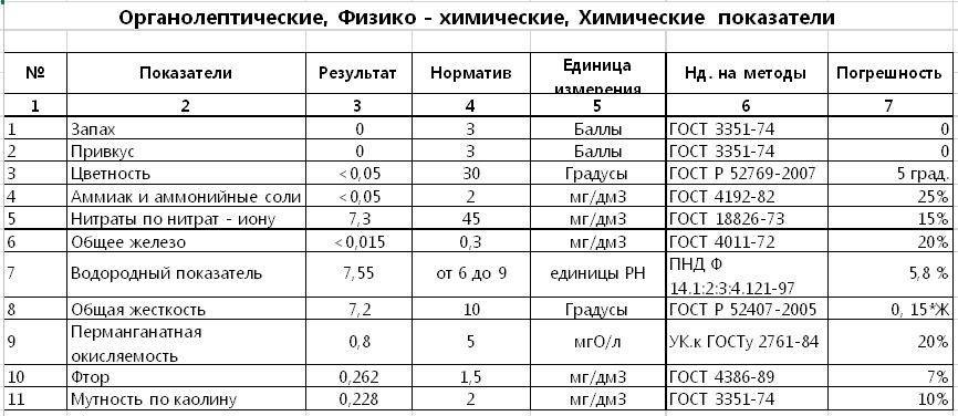

    Соглашусь с @stanok, т. к. помимо того что у себя сделал анализ воды, так же сделал соседу у которого все впорядке (жесткость конечно есть), несчитая что воды мало(
    Вот вам для примера анализ воды.
    Когда сделаете у себя, скинте на форум, Вам спецы предложат оборудование, если будет завышение показаний.
