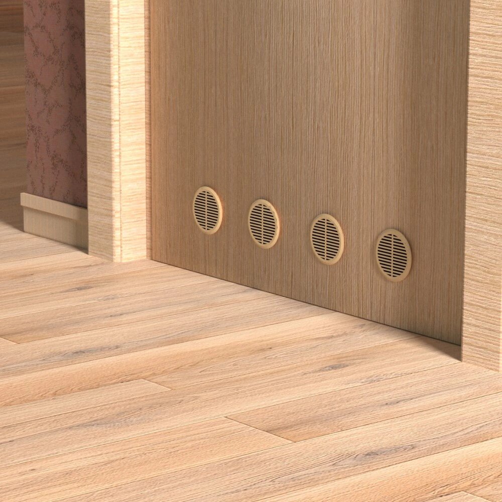

    У меня в ванной вот такие стоят
    стиралку слышно примерно так же как и до просверливания отверстий, ну может чуток по громче
    а в туалете кошачья дверка, но только рамка без дверки, кошка дверку так и не освоила,
    всё в цвет дверей.
