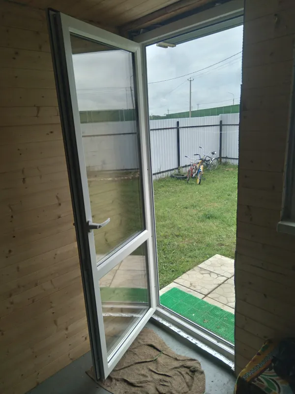

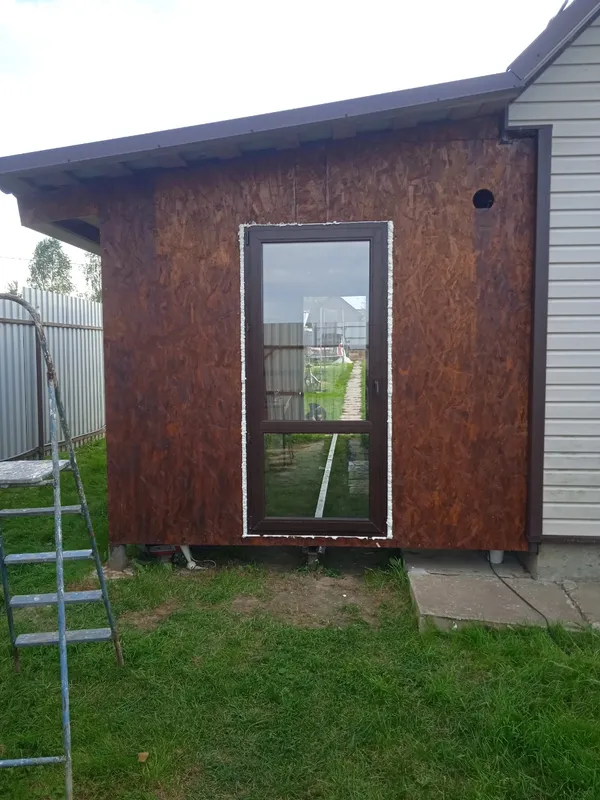

  14. genka111
    07.12.22
    100
    12
    genka111
    genka111
    07.12.22
    100
    12
    Барнаул
    У меня полностью стеклянная дверь, окон нету, газ подключили и слова не сказали
