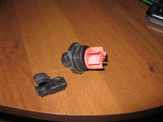

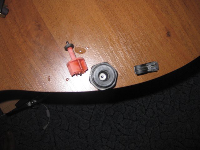

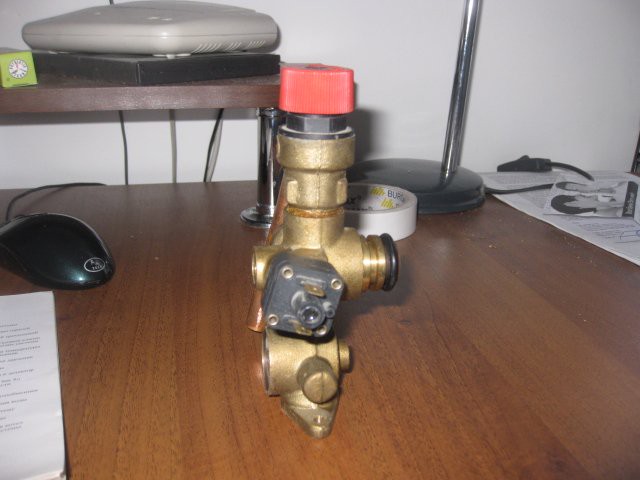

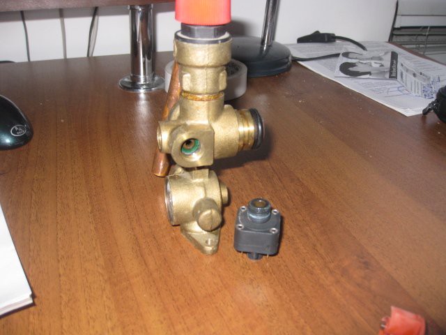

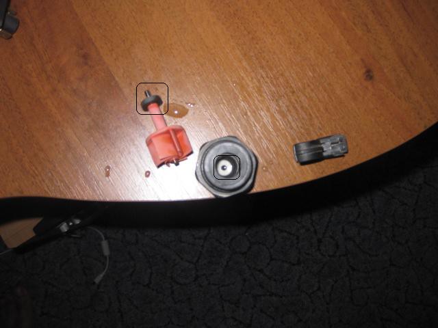

    День добрый ! Сегодня разобрал котёл, выкладываю фото и видео - гляньте, всё ли там так, как должно быть ?
    Снял на видео работу горелок - так и должны они работать ? И сам датчик протока должен так крутиться ? или это тугой ход?

    Лёгкость вращения я обычно проверяю проще...дунул во вход-закрутился.:)

    Пробовал дул - не крутится ! Диагноз - заменить датчик протока - правильно ?

    Гайку чуть ослабьте...и про уголок лопастей (подрезать) Вам Сергей писал.
    Далее посмотрите втулки...если они разбиты (элипс) то достаточно их заменить.

    Ясно, спс ! Сёдня попробую подрезать края лопастей ... посмотрим как оно себя поведёт !

    Втулки смотрите внимательней...

    В смысле ?! если люфт есть - то лучше менять на новые ? Втулки я так понимаю вот эти:
    Правильно ?
