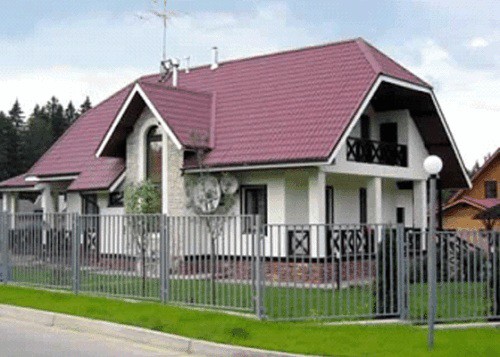

    Понимаю, что двухэтажный будет удобнее (в плане не скошеных потолков и нормальных окон - не кукушек и не мансардных) и возможно дешевле, чем одноэтажный с мансардой. НО:
    1. Обживать мансарду будем на перспективу (расширение семьи), а так всё прекрасно умещается и в один этаж.
    2. Возможно не будет хватать одной-двух спален - не строить же из-за этого второй этаж.
    3. Если по потолку плиты перекрытия - грех не воспользоваться пространством крыши.
    4. Дети вырастут, уедут - мансарду закрыли и не отапливаем.
    Одно плохо: кукушки и мансардные окна не нравятся, а крышу хочу вальмовую. Короче, думается мне, что комнаты будут не очень комфортными. Может кто похвастается уютными комнатами на мансарде?
    Поправьте, если в чем-то заблуждаюсь :)

    Этим вальмовая кровля и не хороша - тем, что когда хочешь использовать пространство под ней, то надо выёживаться. Лучше сделать обычную двухскатку - дешевле и проще. Хотя и менее красиво. Как варианты неплохи вот такие (понятно, что не зная вашей планировки и строительных материалов что-то сложно говорить так что как вариант кровли):
    1. Пару стен всё-таки поднять с окнами на 2 этаж, а два ската кровли подрезать. как тут справа. Конечно это не совсем вальмавая (по моему мнению), но по факту к ней относится.
    2. Сделать вальмовую кровлю, а в неё врезать объем - "большую кукушку", а не много маленьких "залипушек".
    3. Ну или "классический вариант" - половина высоты стена, а вторая вальмовая кровля, но можно попробовать поиграться с площадями стены вокруг окна. То как тут (углы окна упираются в кровлю) смотреться не будет, но если дать достаточную площадь, то будет как фронтончик. По практике если все плоскости кровли при таком варианте сделать примерно одинаковыми, то получается очень неплохо. Можете "поиграться" с 3D и убедиться. Впрочем вкусы у всех разные.
