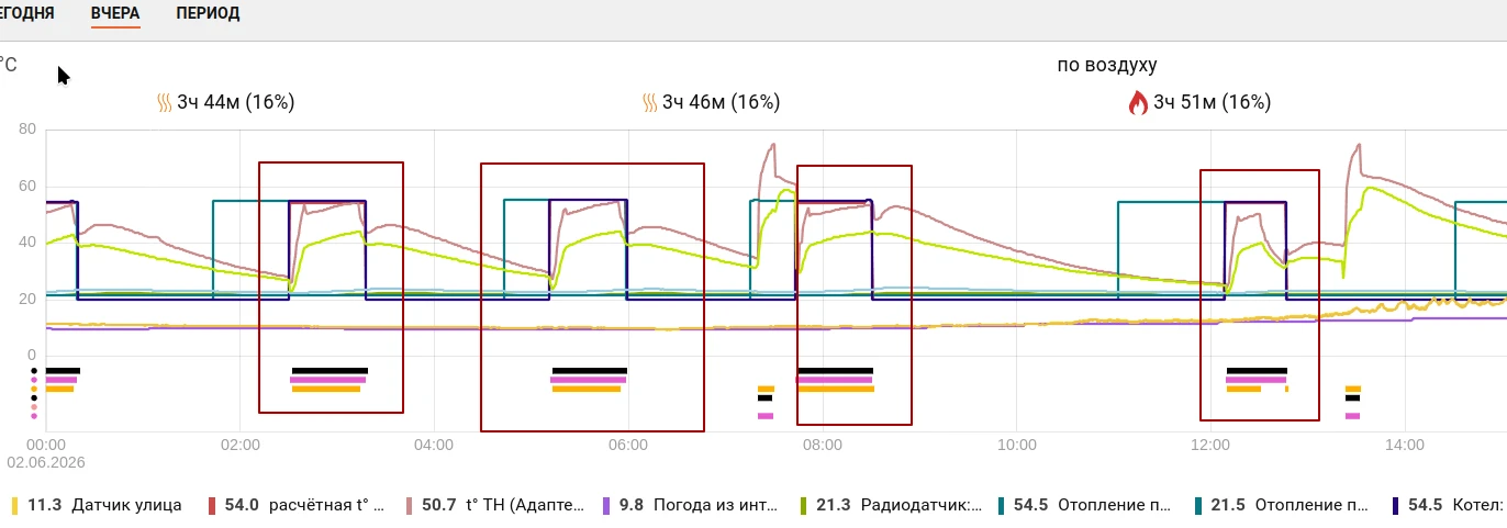

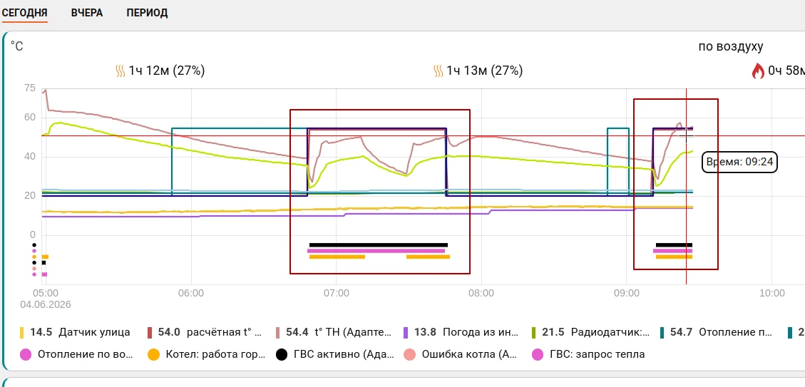

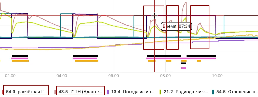

    Всем привет. Котел при отоплении стал недогревать ТН до целевой. Выделил красным по графику зонта. Заметил, что это стало происходить, после подключения датчика внешней температуры, но не сразу, а после двух циклов отопления. Первый цикл - график изменился, второй еще немного и вот стало так. Датчик еще не пробовал отключать, чтобы убедиться, что дело в нем. В нем или нет, не будут мысли?

    В нём.

    ага точно. Вот только что отключил датчик и все нормализовалось. Эх мизудо)

    эти функции заявлены, но глюк. Понимаю, если бы не было...

    Все так, на сколько котёл знает о доме, ему подключил датчик внешний он начал отрабатывать алгоритм работы по этому датчику.

    неизвестный никому алгоритм. НО даже и выставлен переход на летний режим в 20 градусов, то 20 еще не наступило и котел занижал температуру ТН по недокументированному алгоритму. Спасбо, что самоуничтожения не произошло)
