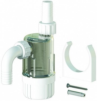

    Здравствуйте! Подскажите, можно в Спарту сливать конденсат от конденсационного газового котла?

    Через нейтрализатор

    А что он представляет из себя?

    Не видел, но что то с мраморной крошкой. Погуглите картинки

    Нейтрализатор для конденсационного котла [​IMG] первое попавшееся
