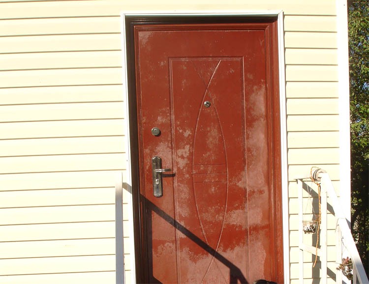

    Скажите пожалуйста а это беда только китайских дверей или любых металлических, просто собираемся сейчас ставить металлическую дверь хотели поставить китайскую с улицы + вутреннюю дверь, продавцы все как один говорять что китайская дверь будет обязательно 1) покрываться снегом или конденсатом 2) что т. к. они не предусмотрены для улицы у них облезет краска. Мол китай за 7000р гамно, а вот китай за 12-14000 шоколад который можно ставить на улицу.
    Спасибо.

    Увы облезает, и при определенных условиях потеет:
    И нет там никакого "Шеколада" все является продуктом с картоном внутри. Не рекомендую.

    Спасибо, но как я поняла из прочтения нескольких тем проблемы с конденсатом и обледенением со всеми металлическими дверями?

    Если влажность в помещении большая то потеют и деревянные двери. Все относительно, и все потеет, важно понимать в какой степени это происходит с той и другой дверью, и какие свойства дверей помогают уменьшить выпадению подобных осадков.
