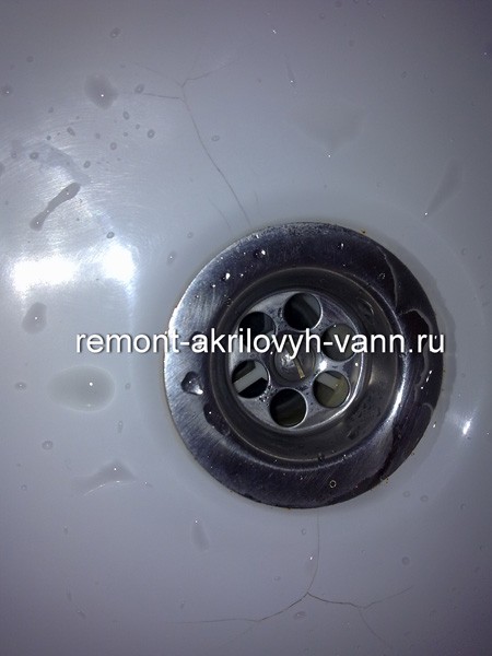

    Кварил хорошая штука. Толщина на дне больше, на бортах меньше. Жалею, что не делал фото когда резал ванну болгаркой. Кварил от горячей воды из душа треснул у слива на всю толщину и за неделю до верха. Очень крепкий материал, но ремонтировать тяжело. Один продавец заявлял, что его полирует, но я и партнёр из Москвы это сделать не можем. Ванна лакированная. Полироль снимает лак и первоначальный блеск уже не получается. С акрилом такой заморочки нет. Кварил хорошо, но стоит упомянуть кварикаст. Ни чем не хуже, но дороже. На фото Victoria + Albert, материал QUARRYCAST[​IMG]

    10 часов прогревания в печи снимают лишние напряжения в пластике и стирол из полиэфирной шпаклёвки (чтобы не воняло). Процитирую письмо производителя http://remont-akrilovyh-vann.ru/faqq.html (это про 10 часов):
    Скажите по какой причине могут возникать такие трещины на акриловых ваннах. Они могут возникнуть и через месяц и через полгода. Ванны прогреваем в печи 10 часов. Технология производства соблюдается. Отверстия под слив и перелив мы просверливаем дрелью и коронкой стальной без твердосплавных напаек. Акрил лист "Senosan".
    [​IMG] [​IMG] [​IMG] [​IMG].
