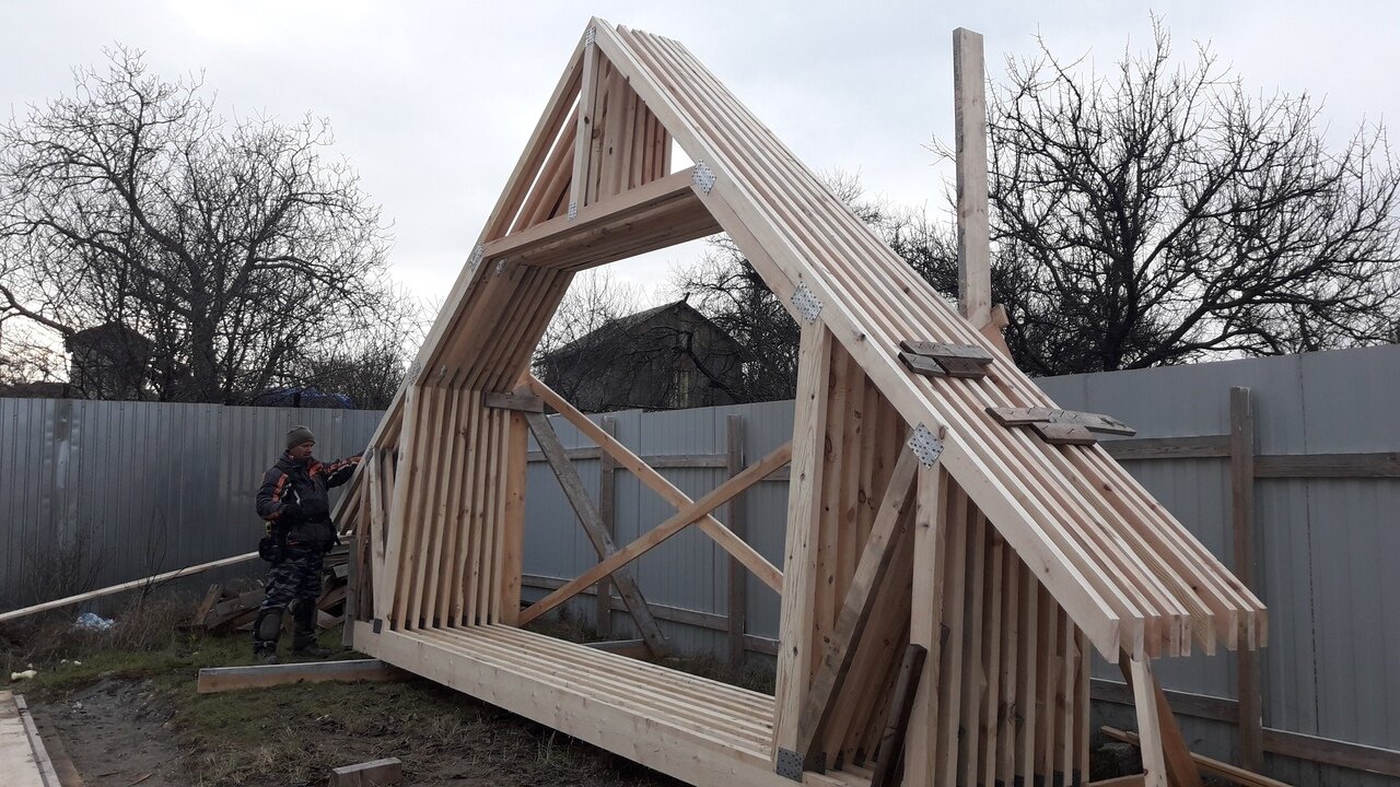

    Если чередовать с другим вариантом, то не так страшно (а чередовать придётся, потому что даже в сарае на первом этаже такой частокол не везде нужен). К тому же есть торцы.
    И вас же не смущает, что при сурово усиленном чердаке может уехать вбок весь первый этаж?

    Тут интересно, а стена снизу в какое место подпирает? Потому что здесь крепление внутренней стойки явно опирает стойку на балку, а в обсуждаемой сарайке надо подвешивать балку за стойку.

    Потолок-то есть? На чем-то держится? Вот это что-то и выполняет функцию затяжек.

    ясно дело стена под внешней стойкой. в мансардах - такая схема встречается не единожды.
    если вспомнить, что вся конструкция - это единая ферма, то получится понятнее

    Так в той что на фото нижний узел крепления внутренней стойки странный. При нагрузке пола мансарды мебелью и человеками нижняя балка будет стремиться уйти вниз, а удерживается она от этого движения только накладкой за самый краешек.
    Вот если скажем несущая кирпичная стена приходит под внутреннюю стойку, а потом полметра теплоизоляции, и внешняя отделка, которая висит на внешней стойке фермы - тогда там сделано логично.
    Временная опора на фото кстати под внутренней стойкой.

    странный - да. но там все узлы такие. мы видим, что использованы не зубчатые пластины, а перфокрепеж с "не гвоздями, а саморезами". очевидно, что он заходит на балку настолько, насколько позволяют его габариты... габариты может и позваляют больше, но (полагаю), автор захотел сэкономить крепежную пластину и зацепить одной пластиной ещё и подкос - а для этого пришлось поднять её чуть повыше). я-ж картинку для схемы выложил, а не для копирования исполнения.
    утепление в полметра - возможно, но (думаю) такая толщина в современных домах встречается экзотически редко.
    вот другие реализации подобной конструкции в мансардах. (и место опирания на стену там тоже почти видно)

    @Akor8, нет там гвоздей, это типичные фермы на МЗП. И там несколько иные условия работы элементов.

    там где 5 фото на одном рисунке - может и МЗП...
    а на фото выше, котороя я и комментировал (где "странный узел" неглубоко цепляющий нижнюю балку) - там плохо видно, но что-то видно.
    я вообще сначала подумал, что это чёрные саморезы. но нет не может же быть такого в фермах. и тогда "предположил", что гвозди.
    но оказалось - там действительно, нет гвоздей. (спасибо поиску по картинке)
    не призываю повторять, но на фото изображено это:
    "оцинкованные перфорированные пластины, толщиной 2 мм., непосредственное крепление пластин к дереву выполнено оцинкованными саморезами 4.5*45 мм., по 5-7 штук в сопряженный элемент фермы. Пластины монтируются с двух сторон конструкции сопряженного узла"

    Там на третьей фотке видны приличных таких размеров накладки на стойки сверху, сделанные как раз в расчете на то, что сила тянет эту стойку вниз.
