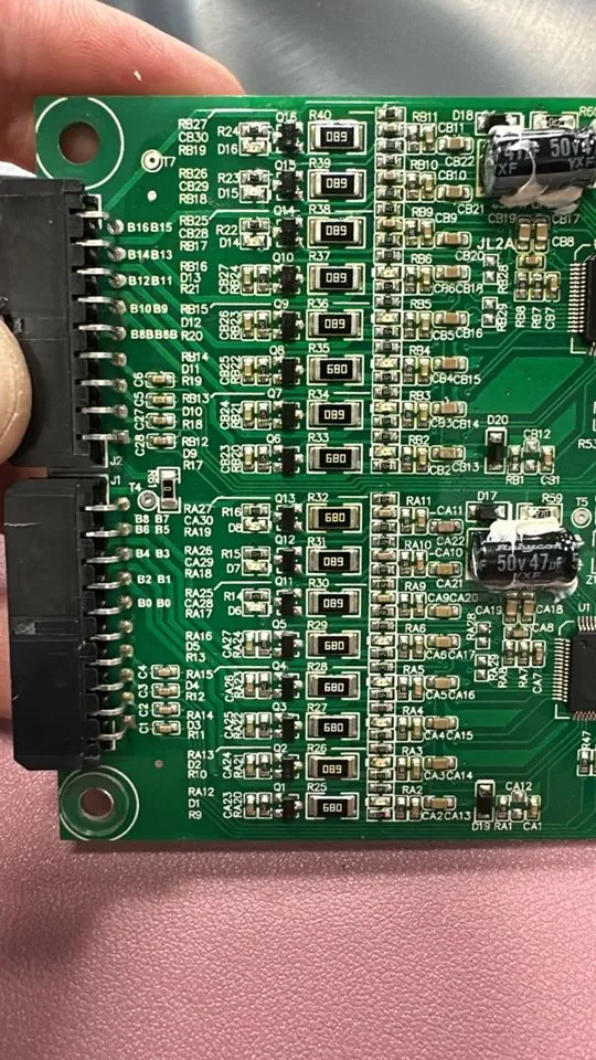

    [​IMG] Это платы внутри, назначение точно не могу сказать.

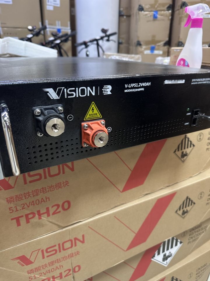

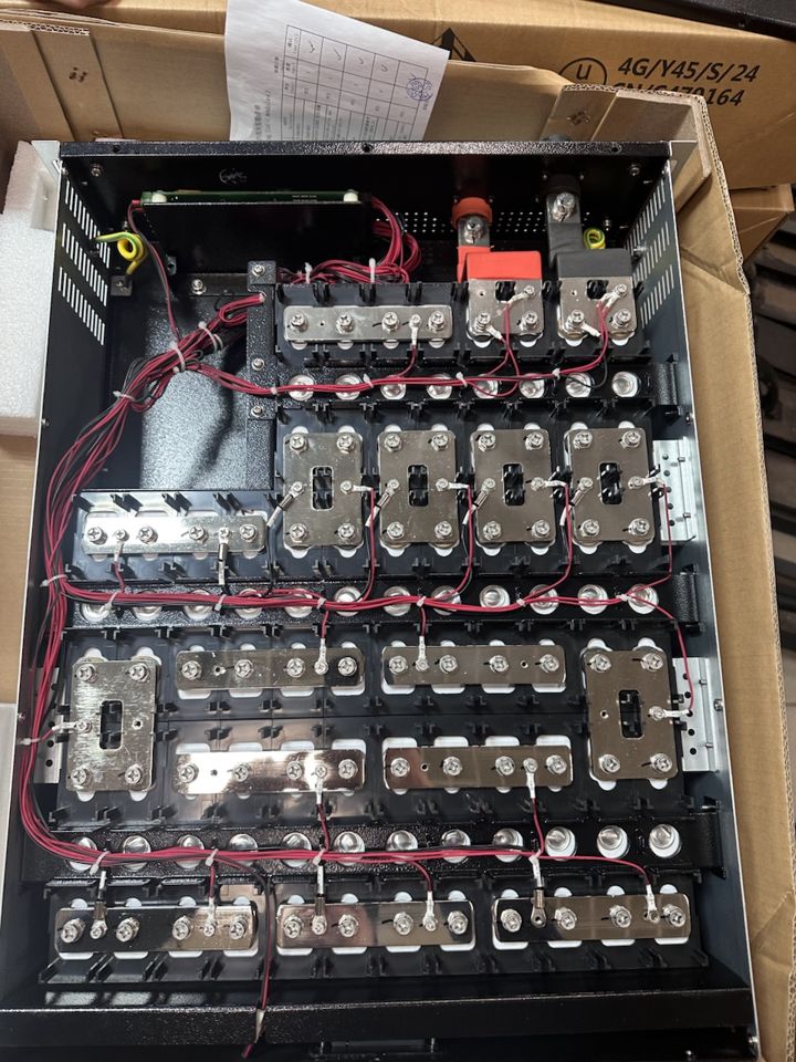

    Цена мне известна. Продают по баночно, и целыми блоками. Кому нужно - скину в личку.

    Балансировка, вон резисторы на 68Ом, соответственно 50мА пассивной балансировки.
    Выглядывают контроллеры, возможно пассивно активная балансировка, как у меня.
