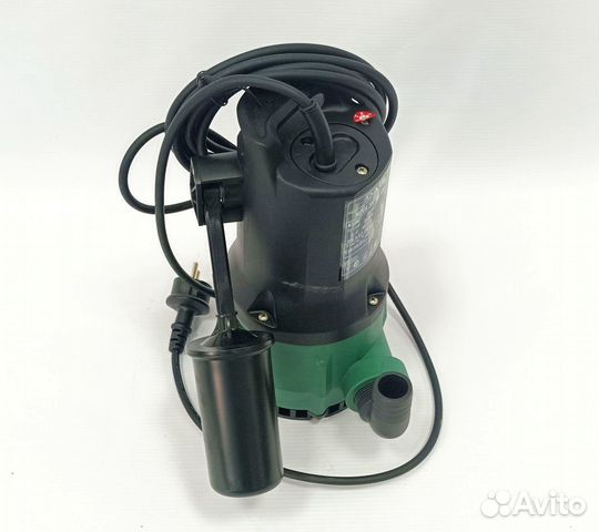

    А что это даст?
  9. ArmadRS
    07.03.16
    2.127
    3.489
    ArmadRS
    Овощевод-любитель
    ArmadRS
    Овощевод-любитель
    07.03.16
    2.127
    3.489
    Отсек куда насос для откачки ставится очень тесный, туда идеально подойдет насос со встроенным поплавком. Есть ли какие подводные камни такого насоса?

    Раз в год нужно снимать кожух/защиту и чистить поплавок, каналы по которым он поднимается-опускается.

    Для тех у кого DAB Nova установлен, просто так поменять насосы не получится. Все подключение переделывать надо. Раньше выход и поплавок были на противоположных сторонах. Сейчас выход на стороне поплавка
